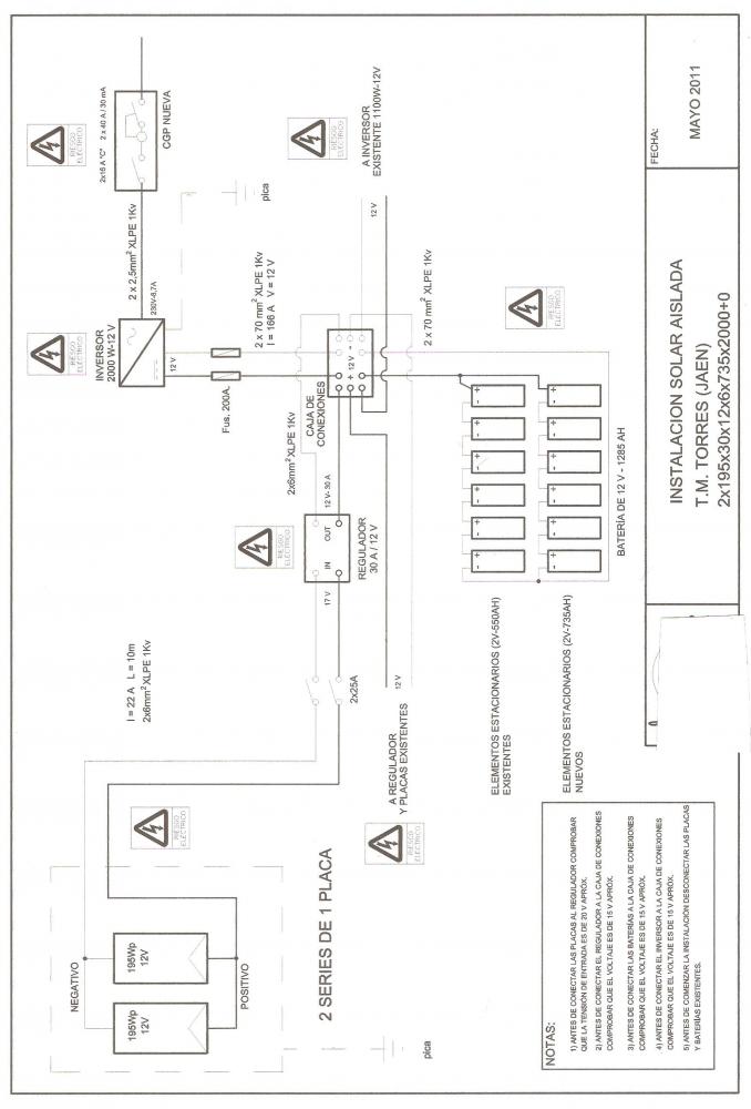

Hola amigos os voy a comentar y enseñar una instalacion de un vecino mio a ver que opinais vosotros, ya que no estoy muy de acuerdo con ella y que yo no soy muy experto en este mundo,a ver si entre todos podemos ayudarlo: Archivo adjunto 8509 este es el esquema que tiene desde que le hicieron la instalacion por un lado tiene dos paneles de 195w 12v con un regulador steca de 30a 12v y por otro lado tiene otros dos paneles de 90w 12v con un regulador pequeño y la corriente de los dos paneles va a parar a un banco de baterias de 12v que en verdad son dos bancos de baterias ya que tenia uno solo de baterias y con los años puso otro nuevo de baterias y le conectaron los dos bancos de baterias juntos los nuevos y los viejos para seguir teniendo 12v y esto es lo que a mi no me cuadra mucho esto es la instalacion que tiene el echa ahora mismo, pero eso no es todo tiene otros dos paneles de 190w a 12v que quiere tambien conectar ¿como se podria hacer? ¿que deberia hacer o enpezar a desacer paro poder ponerlo todo bien?

Lo primero. Los paneles de 195W raramente son de 12v, hay que confirmar eso, las celulas y las tensiones de la pegatina.
Se puede ir ampliando/amontonando paneles y reguladores o pasarlo a 24V y que cambie el inversor.

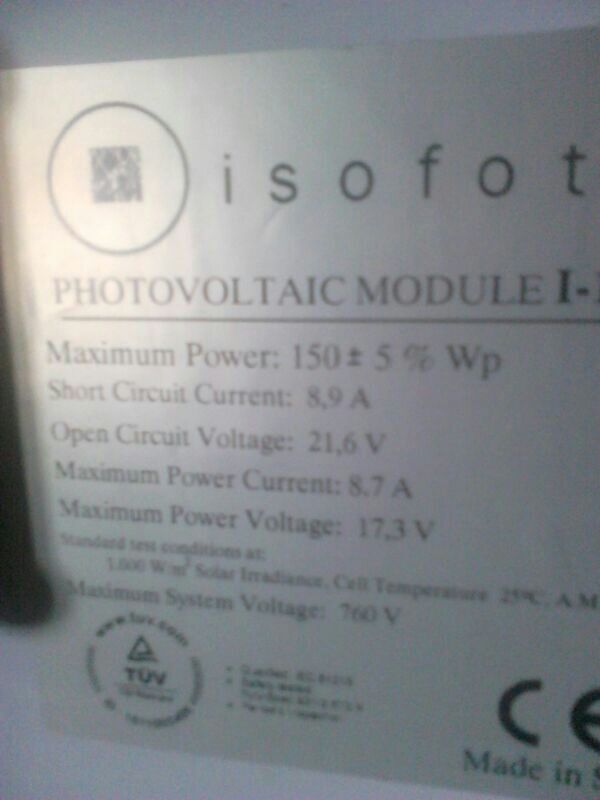

estas son las carasteristicas de los paneles que quiere montar
Archivo adjunto 8512
la verdad es que los paneles son de 150w no de 190w como yo creia

Cantaban esos módulos!!
El tener los dos bancos tan diferentes unidos es craso error. Y que tiene paneles y reguladores las puedes separar y que cada una abastezca diferentes cosas. Ponerlas a 24v si son muy diferentes en esas o ciclos tampoco lo hará mucho mejor.

entonces una solucion seria poner los dos paneles de 195w que ya tiene en serie mas los dos de 150w tambien en serie y luego pasarlos a paralelo a un banco de baterias a 12v con el regulador steca y por otro lado las dos placas que tiene de 90w ponerlas al otro banco de baterias con el regulador pequeño ¿ eso podria ser una solucion ? o al ser el regulador pequeño ¿no se pueden conectar?
