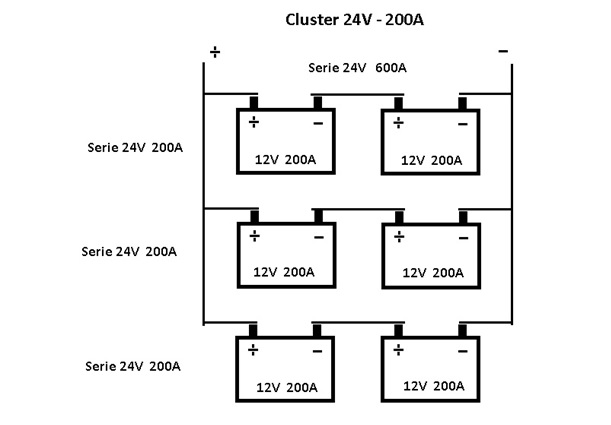

y respecto a lo de distinto amperaje no es mucha la diferencia 2 son de 80A y 4 son de 85A Archivo adjunto 8267
las tengo colocadas en serie y en paralelo
las tengo colocadas como os e puesto en la foto y las 2 de 80A son las q ya tenia y las otras 4 de 85A son las q estoy probado cargan bien pero con las 6 baterias me duran lo mismo q cuando tenia solo las 2 de 80A ¿por que es?
Puede que levanten en voltaje pero no guarden nada. Sería bueno cargar cada una individualmente y le colocas un foco de consumo moderado y controlas hasta que baje a 10,5 V.
Tomas el tiempo que se utilizó y conociendo el consumo del foco saldrán aprox los amperes guardados.
Otra prueba es que si son de gel de 12 V deberían estar arriba de 13 V durante 2 días sin consumo.
Si baja a menos de 12 V seguro tiene un vaso con polaridad invertida por sobredescarga y casi con seguridad no asimilará más carga.
Prueba dejarlas 2 días en stby. Mides una a una su voltaje y deberían estar arriba de 13 cargadas o arriba de 12 con alguna descarga grande. Si están por debajo de 12 seguro algun vaso está autoconsumiendose por degradación imposible de revertir.
