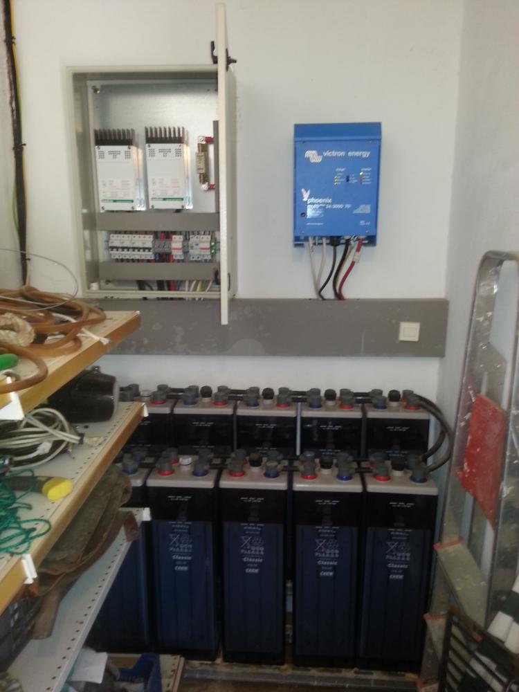

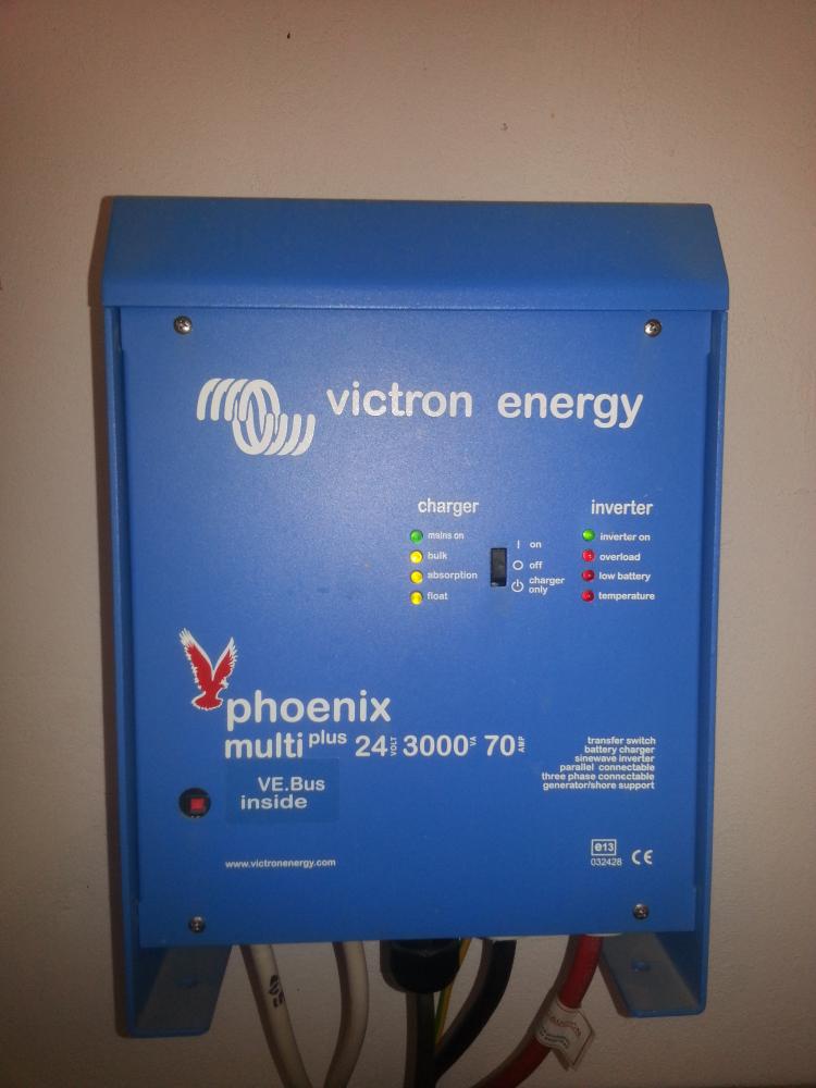

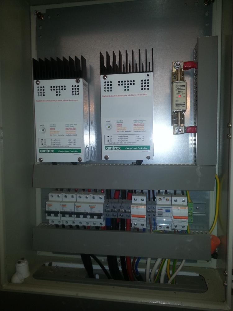

Mala cosa las baterías debajo de los reguladores y el inversor.....
Lo siento, quizás me he inmiscuido en algo entre mblade y tú.....

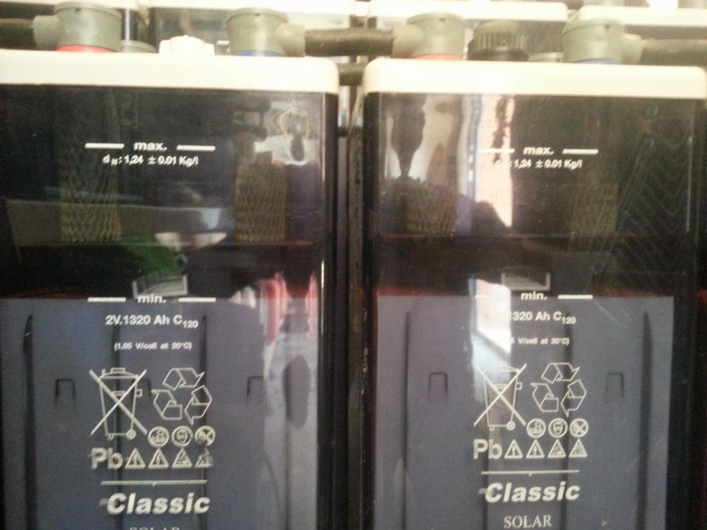

Hay algunos detalle que creo de importancia y observo en las fotos :
- el Habitaculo o cuarto , me da la impresion de se "el cuarto de almacenaje de varios o de los utensilios " , lo encuentro inadecuado . Tendrias que haberlo definido para que proposito seria . Esta muy apretado todo en general ,y no digamos para trabajar .

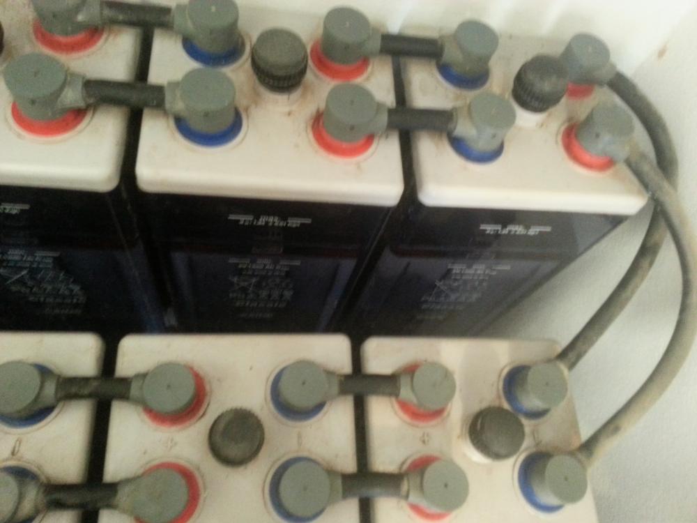

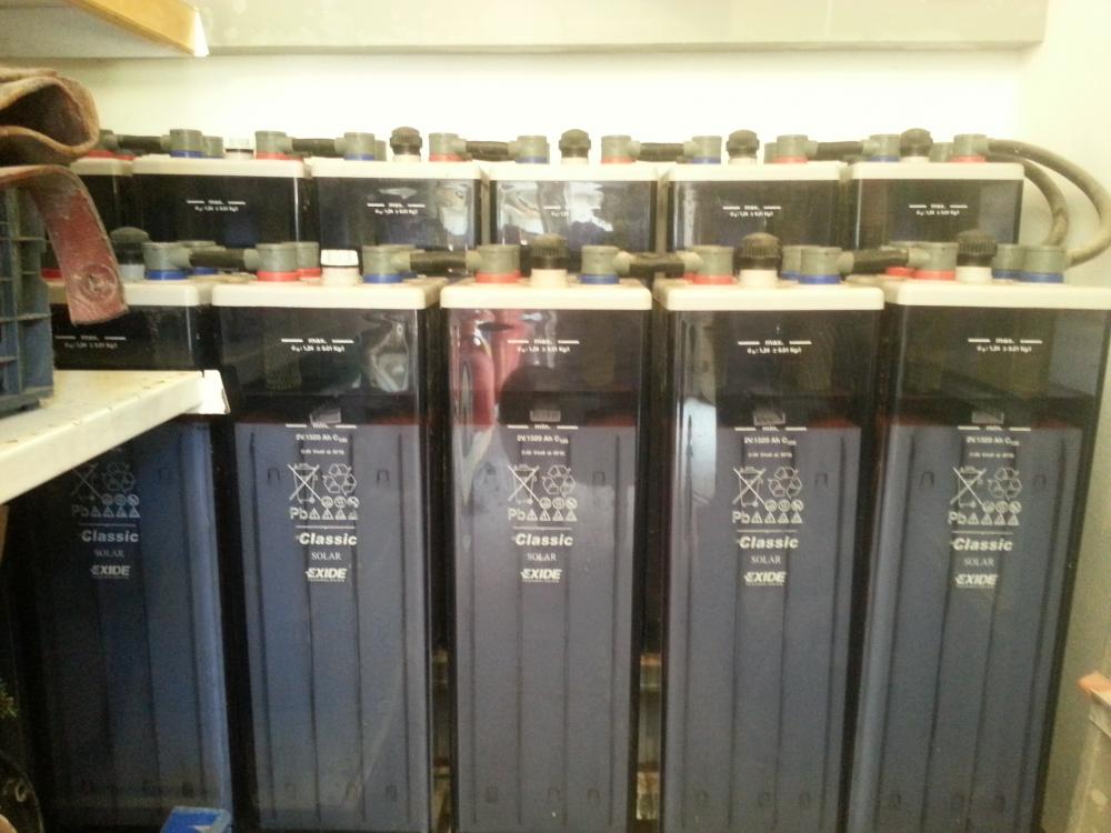

- Creo que a vista resalta el "mantenimiento de Baterias " esat bastante dejado . En las pletinas y los bordes de los vasos los resto de oxido y suciedades . Quisiera pensar que el recinto tiene y mantiene la suficiente aireacion .
De todas las fotos hay siempre algo que aprender ,en positivo y para correguir .Siempre siguiendo la linea de Prevencion de Riesgos .:cool:
Buenos dias.
Pues si que un poco de limpieza no iria mal, más que nada para evitar problemas.

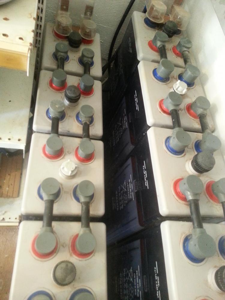

Efectivamente como te comenta, la pletina del negativo tiene algo de corrosion, por lo que se ve una falta de aislamiento en ese punto.
No es bueno que las baterias esten debajo de nada porque desprenden gases corrosivos al absover y sobretodo al ecualizar que destruiran lo que tengan encima.

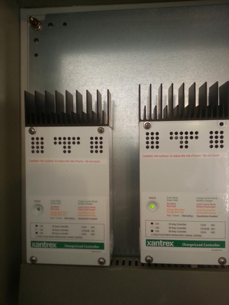

Tambien me sorprende ver a los reguladores de carga "encerrados" en el armario, cuando necesitan ventilacion/refrigeracion.
Supongo que el cuarto tiene una ventilacion adecuada para evitar peligro de explosion o asfixia por los gases.
No se va a acabar el mundo, pero si hay cosas mejorables, como quizas eliminar las pletinas de cobre y poner el cable directo a borne, o intentar reubicar el inversor, o al menos poner algo que haga que reconduzca los gases de la bateria de forma que no vayan al inversor.

Oido cocina, a ver si le dedico un poco de tiempo a la limpieza, el cuarto esta bien ventilado por rejillas en paredes y puertas, los reguladores aun estando en la caja no estan cerrados, por recomendacion del tecnico experto en instalacion solar de la junta de andalucia que vino a darle el visto bueno, la coleccion de tapones es corta ya que solo los hay de 2 tipos, dos de plastico que traian las baterias y 10 que les puse porque se rompio la cogida de uno de los que traia, quise poner todos iguales pero no tenian bastante. la habitacion tiene como 10 m2

por que no colocas el fusible con una caja de extraccion, asi si as de quitarlo no tendras que jugar con un buen chispazo.
Hola ... y aunque no agrade mucho anotar algunas otras observaciones :
- si ,tanto en el bornero del pletina de positivo como en el negativo esos restos de oxido sospecho que provienen de algun goteo accidental (al comprobar el liquido ) y son de restos de acido ,asi como la costra que tiende a acumularse . Siempre es bueno tener a mano un rollo de papel absorvente para limpiar cuando se hacen mantenimientos y revisiones .
- Observo el nivel del electrolito de los vasos , ya un poco por debajo del nivel 1/2 , no digo que este mal pero seria conveniente el tenerlo en mejor llenado ( yo soy partidario de tenerlos cerca del maximo ) . Pensando que ya vienen epocas de menos horas solares (aunque por tu zona supongo no seran tan criticas) , pero por la dimension y capacidad de esos vasos deduzco que han de necesitar ahora una "buena dosis de agua destilada de unos cuantos litros " . No esperaria para rellenarlos mucho , mas si han de necesitar(toda la bancada) unas recargas buenas para la recombinacion del liquido acido-agua y disponerlos a maxima capacidad posible .
-el cuadro,si que efectivamente le falta de ventilacion basica ( unos orificios en la parte superior serian posibles con la debida precaucion de proteger los elementos inferiores de las birutas ) . O hacer orificios a la puerta frontal pero que quede esta cerrada . Como tal un armario deberia estar cerrado ,si es asi para lo que se ha diseñado . No veo justificacion de dejar "como solucion " la puerta abierta y menos que venga de "recomendacion de un Tecnico en materia Solar ?? " .
Todos aprendemos de todo .
- seria recomendable liberar de "material ajeno " el cuarto . ¿Dispondras del EPI acorde para las labores de mantenimiento de baterias , supongo recomendado por el "tecnico "? .
5€ muy bien invertidos y comodos el tema de portafusibles
Vaselina en los bornes hace maravillas para el oxido y la sulfatacion
Si quieres ventilar la caja, un ventilador de 12v conectado al aux del inversor o del cargador en caso de tenerlas y listo
Lo de limpiar el cuarto de material es un buen consejo pero seamos realistas, no todo el mundo tiene espacio para tener todo ordenado y en sitios diferentes, con tener el debido cuidado no deberias tener problemas
Cuando veas que en encima del banco ponen sillas, cestas de mimbre y un colchón medio apoyado, con juguetes del nió por encima..entonces ya hay que darles un toque.;)
Hola, si te sirve de algo a mi tambien me instalaron el inversor y regulador encima de las baterias.
Lo que he hecho es poner una tabla unos 40 cms por encima de las baterias de forma que los gases no suben directamente a los aparatos.
