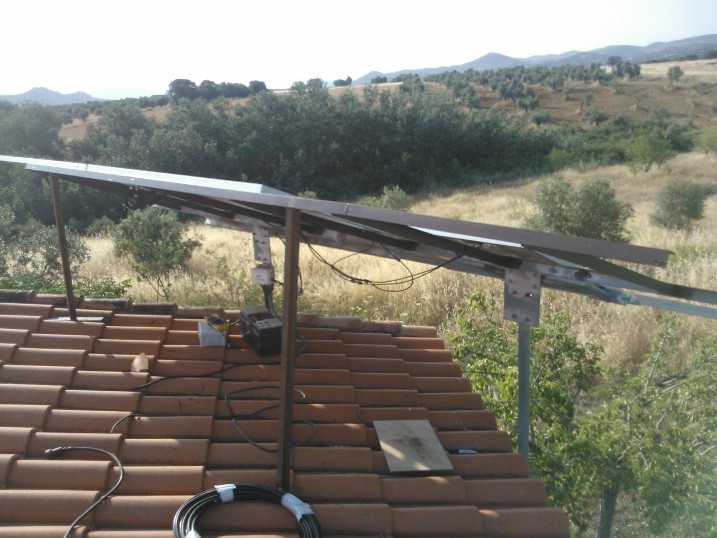

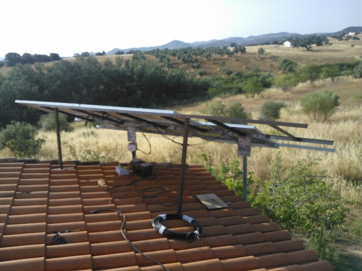

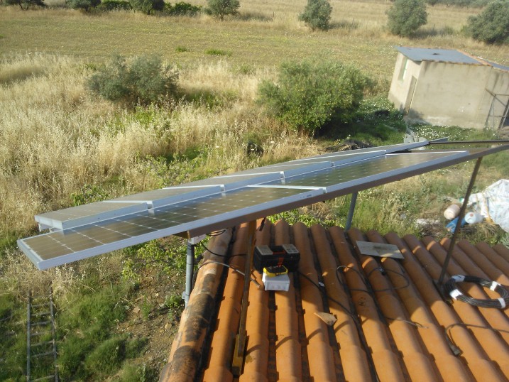

pues como dice el titulo , necesito una mano para asegurar la estructura despues de la ampliacion.

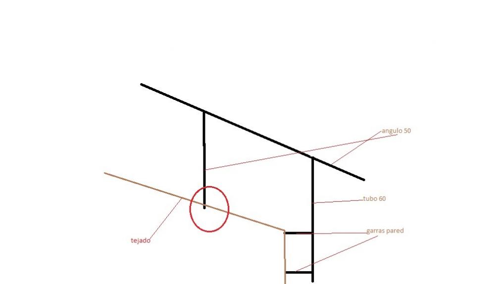

os dejo un esquema y os comento
.Archivo adjunto 7967
Archivo adjunto 7968
Archivo adjunto 7969
Archivo adjunto 7970
la parte delantera lleva tubo de 60 galvanizado y el eje central tambien, la estructura principal donde se asientan las placas es de angulo de 50 galvanizado , el problema son los soportes enmarcado en el circulo, que solo apoyan en el tejado en el centro de las canales, y quisiera que me dijeseis como afianzar esa zona firmemente al tejado, pesse en taladrar el forjado y por la parte interior soldar a las vigas, pero seguro que tenemos humedad. espero vuestros consejos.

yo haría cemento con gravilla,y hacerle un buen asentado en la teja y subir hacia arriba en especie de pirámide por el tubo,si el tubo es liso le haría 2 agujeros casi en el terminar del tubo y otro mas arriba y atravesaría una gabilla y echaría lo mencionado mas arriba.
otra opción para no perforar la teja seria soldar otro tubo al final donde asienta en la teja y llevarlo hasta la pared y meter otros 2 espirros.
Re: Consejo para asegurar estructura
Yo haría una base de perfil, que uniera los pies de cada columna, y esa base con taco químico largo, hasta la viga de hormigón que tengas debajo...
Encima del taco químico en la junta con la teja, metes sica y luego pintas con pintura impermeabilizante que aguante el sol...
Como está ahora mismo, si le pega aire por la parte de atrás...t las vuela fijo.
lo de unir los 2 pies no es mala idea, lo del taco quimico a la viga mala cosa pues son ipn de 80 de acero, por eso lo de taladrar , meter unas varillas y soldar por debajo a la viga, por que como bien dicesskolly si aprieta el viento por detras seguro la vuela, y eso que tiene unos 3cmm entre placa y placa, lo del ormigon sobre la teja, si aprieta el viento es capaz de levantar las tejas.
como los laterales traseros (puntas) de la estructura sale por los laterales del tejado, he pensado en colocar hay 2 tirantas y sujetarlo a la pared y dejar los pies centrales solo apollados. o sujetos con hormigon.

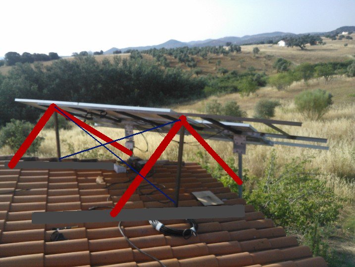

Esta es mi sugerencia:
Archivo adjunto 7975
En los dos pilares que apoyan sobre las tejas dos cordones largos de hormigón, armados con varillas de ferralla, así son resistentes, pesados y reparten la carga en mayor superficie.
En cuanto a los perfiles los azules son una cruz de san andrés entre los pilares traseros, lor rojos que van hacia delante triangulan y llevan la carga hacia los pilares delanteros que están encofrados, y los rojos que van hacia atrás ayudan a repartir la carga, tirando cuando haga viento del norte y sirven de apoyo para un cortavientos.

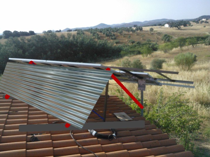

Archivo adjunto 7976
Detrás un cortavientos de chapa grecada, bien sujeto para que no haga ruido cuando haga viento.
