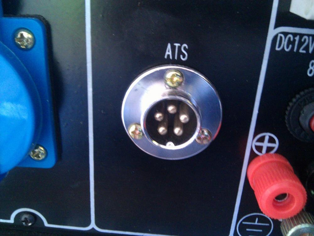

Hola a todos!.....después de un año de mi instalación fotovoltaica, y muy contento con la misma, y con la inestimable ayuda de Photon. Tengo una cuestión a resolver, y como sé que por aquí hay Craks de la ingeniería, y muy implicados, os agradecería ayuda si la pudiere haber.
Se trata del Generador de apoyo. Marca Taigüer, me va genial desde inicio, tiene una entrada ATS,
Archivo adjunto 7688
que es la que hace que se ponga en funcionamiento por falta de energía.
Pues bien, tengo un BMV600, por lo que se puede programar su SOC para que el relé haga arrancar el Generador. Por lo que, antes de comprar el conmutador de arranque automático ATS: Dispositivo arranque automático Taigüer por fallo de red - ATS
busque la manera de hacerlo con, o el inversor/cargador multiplus, o el BMV600. Logre hacerlo arrancar tocando el Pin 1 y 2 “mirar el diagrama que adjunto, que me enviaron los de Taigüer cuando les plantee la cuestión”: Archivo adjunto 7687 Archivo adjunto 7686Archivo adjunto 7686
Hay bien, pero me falta un detalle, que se pare. Porque aunque se desconecte el relé, le falta la orden de paro, y se que es uno de los pines, junto a……hay me pierdo, y mucho.
Con esto quiero evitar tener que comprar el conmutador de arranque, que ya veis que tiene un precio elevadito, prefiero invertir en placas, y solucionar de alguna forma más económica, el asunto.

El PIN 1 es el 12 V +. Este hay que conectarlo con el 4 y el 2 para el funcionamiento del generador. El 2 es el correspondiente al motor de arranque, es decir este lo tienes que conectar al 1 con un temporizador durante unos segundos (supongo que con unos 3 segundos hay suficiente). El 4 tiene que estar conectado al 1 durante todo el funcionamiento del generador.
Es decir que tienes que ir con el contacto libre de potencial del Victron a un relé y un temporizador. El temporizador para el PIN 2 y el relé para el PIN 4.

Gracias Hlebtomane, así haré y probare, ya te diré. En cuanto al Generador, después de comprar, ya leí algunos comentarios sobre Taigüer. Antes de conectarlo, me lo repase, mecánicamente todo, y de momento bien, y lo e echo trabajar lo suyo. Pero, ahora no lo haré trabajar mucho, solo `puntualmente.

Peuaka, existen reles para arraque (yo los he usado para motobombas diesel), en los que puedes programar la temporizacion en el arranque y el numero de intentos de arranque (por si no arranca a la primera) y si no arranca despues del numero de intentos programados , te da una alarma.
