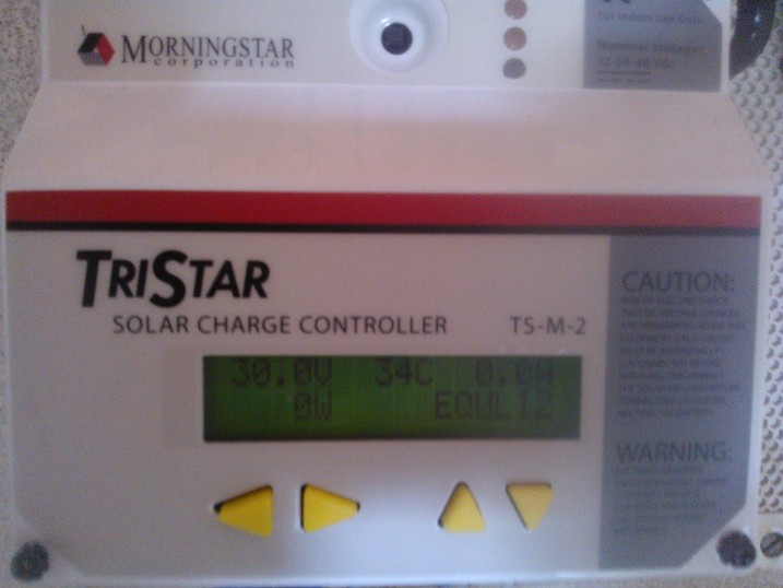

Ayer realizo el regulador una ecu q programe, llego a 28,8 y comenzó,estuvo 3h, y después paso a pwm con un % y cuando llego a 100%, paso de nuevo a Bullk, hoy a realizado otra ecu y ya tengo los vasos igualados y co 1,24, per igual cuando acaba la ecu pasa a pwm y al 100% pasa de nuevo a bullk, sin pasar a flotacion,cuando esta en ecu el les parpadea 4 veces por segundo o mas y en pwm 2 veces segundo, yo pensaba q después de ecu pasaría a flotacion, pero pasa a pwm y después vuelve a bulk, y no hace flotacion, así q los vasos están todo el día burbujeando, y tiene la flotacion en 26,4, pienso q no será bueno esto para las baterías.
Me parece que no ha terminado la ecualización y ha pasado a absorción y después a bulk, porque las placas no dieron para más. ¿Qué tiempo le has programado de ecualización? Porque con 3 horas normalmente ya sobra y si tienes los vasos a 1,24 de densidad, es buena señal. Por otra parte, estuvieron tanto tiempo sin cargarse de todo que puede que les convenga una ecu más larga (como parece que le has programado). Respectivamente le podrías subir la tensión de ecualización, 28,8 V es tensión de absorción (aunque ahora con el calor ya es una ecualización ligera). Es que pasaron mucho tiempo sin absorción así que no te preocupes por si pasan 1-2 días algo más de tiempo ahí.
Pero ya te digo, lo de tenerlos a 1,24 kg/l pinta bastante bien...
La ecu empezó en 28,8 y llego a 30,1, ay se ponía a 0ah y cuando bajaba volvía, le voy a subir absorcion a 29,2 y ecu a 30,6 entre 3h y 5 máximo y le date otro tirón veremos s se pone luego en flotacion a 26,8.

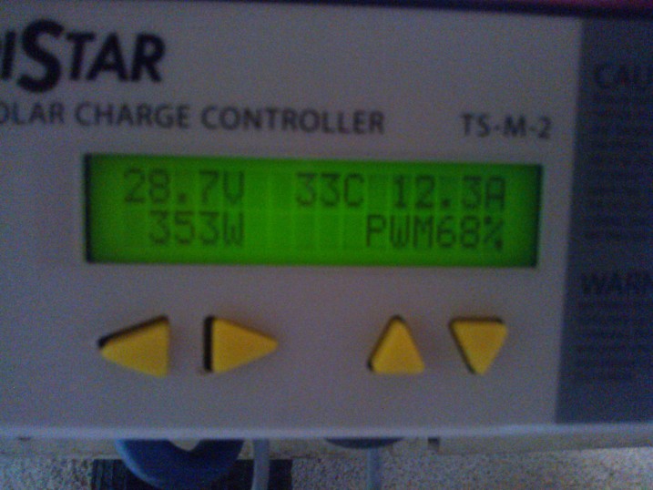

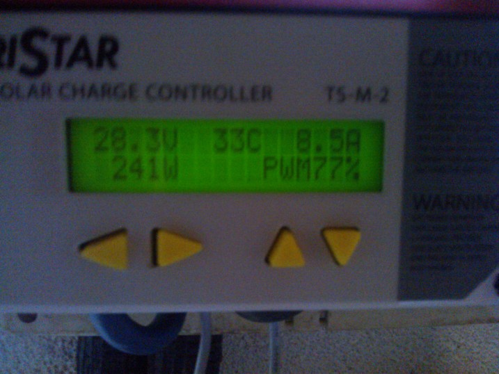

os dejo unas fotos de lo que os comento, de ayer y de hoy.
Archivo adjunto 7838
aqui al llegar a 30v se paraba la ecu, bueno no paraba se ponia a 0 los ah y volvia de nuevo
Archivo adjunto 7839
aqui ayer absorcion al 77% y poco despues al 100% pero con parametros mas suaves de carga
Archivo adjunto 7840
y aqui absorcion hoy con los parametros nuevos.
Hmmm, ¿el día entero en absorción? A ver, algunas preguntas:
1.) ¿Qué es el tiempo de absorción que tienes configurado?
2.) ¿Qué es el tiempo y la tensión que tienes configurados para la absorción extendida?
3.) ¿Qué tienes configurado para "float cancel"?
idem de idem

supongo que se activaria la estension por descarga en la absorcion que supongo sera de 30minutos? pero me resulta muchisima absorcion, y durante la noche anterior no descendio hasta los 24,5v segun me marca la pantalla del tristar.
pienso que deveria volver a configurar las tensiones de carga al nº4 pues quizas 29,2v sea demasiado para la absorcion y al no llegar se mantenga todo el dia intentandolo, pues en 28,8 si llega bien.
Ok, si lo tienes con la configuración por defecto (por cierto, mejor cambiar otra vez a la configuración nº4), el comportamiento es así:
1.) 1 hora de absorción cuando la batería no cae por debajo de 25 V
2.) 2 horas de absorción cuando la batería cae por debajo de 25 V
3.) todo el día en absorción cuando la batería cae por debajo de 23 V (esto es el "float cancel")
Entiendo que por la noche o por la madrugada se te cae la tensión de la batería por debajo de los 23 V por un momento con algún consumo más fuerte (o un pico de arranque de la nevera o lo que sea), entonces se tira todo el día en absorción. A mi los valores estándar para "float cancel" y para la absorción extendida no me gustan nada, por eso siempre los cambio. Lo que hago es poner la absorción normal cortita de sólo 15 minutos y la extendida en 2-3 horas con un voltaje de 24 V (respectivamente 12 V ya que todos los valores en el software se dan para sistemas de 12 V y automáticamente los multiplica por 2 o 4 según la tensión del sistema). El float cancel lo bajo a 22 V o menos.
