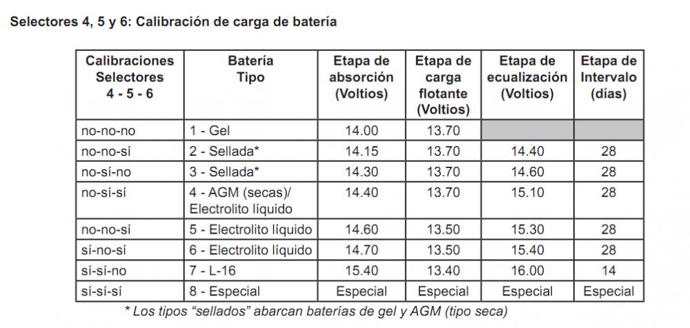

Me ha surgido unas dudas y es para configurar los selectores del Switch de un Regulador Morningstar TSMPPT-60 (24V) para configurar unas baterías GEL "Deep Cycle" VICTRON.

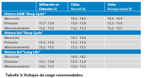

El caso es que según indica las baterías los voltajes (para el ciclo de servicio)
Absorción: 14.1-14.4
Float: 13.5-13.8
Storage: 13.2-13.5
Archivo adjunto 7348
Y en el regulador puedo seleccionar varias configuraciones pero la de "GEL" que es la que se supone que sería la correcta da:
Absorcion: 14.0
Float: 13.7
Archivo adjunto 7349
Luego están las que llama "selladas" pero tiene etapa de ecualización y el manual de las baterías no habla nada de la etapa de ecualización. habla de una etapa llama "storage". ¿Era en las baterías GEL donde no se puede hacer etapa de ecualización? ¿El selector de ecualización lo pongo en "manual" o "automático"?
Entonces me queda la duda de cómo poner el switch del regulador correctamente o si pasa algo si selecciono la configuración "GEL" por esa décima de voltio de diferencia en la etapa de absorción; o si debo poner una de las otras configuraciones.

Al final lo dejé configurado con los parámetros de baterías en GEL, desechando las otras opciones. Al fin y al cabo son baterías de GEL las que estoy utilizando.
Después de varias pruebas, todo parece que va bien.
