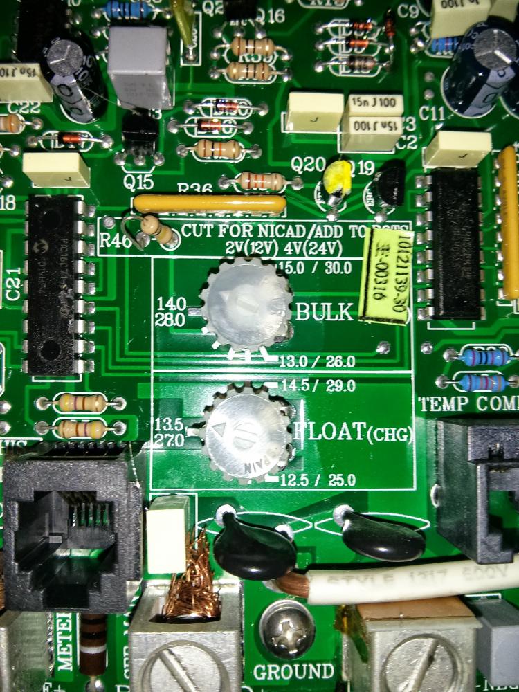

El xantrex solo se puede configurar los voltajes de absorcion y flotacion que deberian ser los que te recomienda el fabricante de las baterias en las instrucciones, el tiempo de absorcion es de 1 hora y no se puede modificar, la ecualizacion se puede poner automatica o manual y creo recordadr que es de 2V por encima del voltaje que hallas puesto en absorción ó como esta escrito en el propio aparato bulk. Si quieres, quitale la tapa delantera al regulador y mira las dos roldanas que tiene a ver en que voltaje marca las flechas para cerciorarnos de que el voltaje esta dentro de unos valores normales para una bateria estacionarias ó una fotico

Tampoco tiene tanto trabajo quitar la tapa del regulador y mira hacia que voltaje marcan las flechas de los dos potenciometros que tiene dentro
Re: ¿Alto consumo de agua?
Eso haré el fin de semana, de cualquier manera tengo claro que los reglajes son los configurados por defecto, que sino recuerdo mal están en bulk de 14-14,5, flotación en 13,5-13,7 y ecualización de 15. Por tener claro que los reglajes son los correctos es por lo que me extraña que consuma tanta agua, y no me extrana tanto por el consumo en sí, que como he podido comprobar leyendo a más compañeros, es hasta normal sino por la diferencia de consumo con otras instalación similares de mi entorno que no llegan ni a la mitad del consumo de agua que tiene la mía.

Te doy valores que encajan en el 99% de las baterías: Bulk 2,4V/Elemento, Flotación 2,23V/Elemento y ecualización 2,65-2,7V/Elemento. Tienes desajustados todos los valores. La flotación la tienes medio voltio por encima de lo recomendado y te podría consumir algo más de agua por esa razón, pero no tanta. Desde luego la ecualización la tienes inexistente, porque 15V suponen 2,5V/Elemento, nada más. El consumo en sí tampoco lo veo muy exagerado, pero mira a ver de regular las tensiones y controla el consumo a ver como evoluciona, y desde luego arregla el tema de ecualización para evitar males mayores.

He pegado un repaso al manual del Xantrex y no tengo posibilidad de manipular la tensión de ecualización, va ligada a la carga Bulk, según el manual es sí o sí (carga Bulk + 1 v.).Vamos que para llegar a la tensión que me indica el amigo TAB (2,65v/elemento = 15.9v), tengo que subir la carga bulk que ya la tengo en 14,3 con lo que hace la ecualización a 15,3v.
Podría tocar algo la tensión de carga bulk y subirla a 14.4-14.6 pero aún así no llegaría a la tensión ecualización que me aconseja el amigo Tab. Entiendo que entonces no solucionaría el algo consumo de agua. Lo que me ha quedado claro es que la tensión de flotación la tengo alta, ya la he bajado un pelín, dejándola por debajo del indicador de 13,5v (ahora estará en unos 13.4v)
