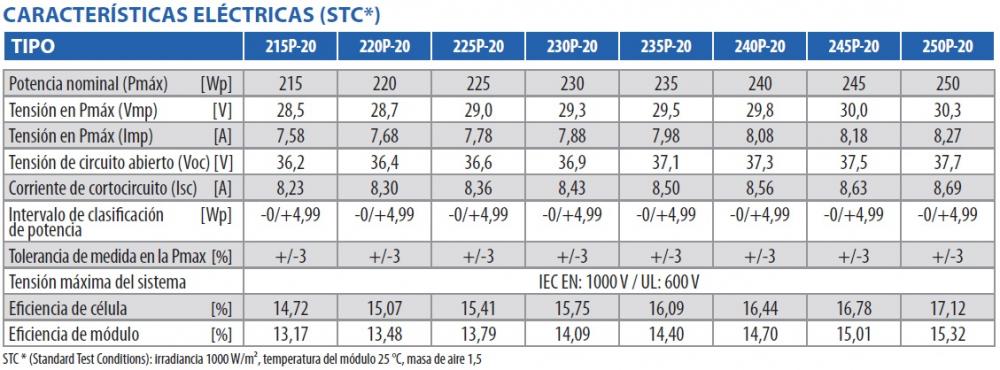

ese regulador olvidalo solo admite paneles de 36celulas para 12 o de 72 para 24 y solo tiene de voc 55v conlo que 2 paneles en serie te pasas y si los pones en paralelo no llegas para cargar, pue sson paneles de 60 celulas 36,4 voc y 8.36 isc

paneles
Archivo adjunto 7091

Es cierto lo del regulador de 40A, no te vale para esos paneles, por conjunto creo que te llegará la energía. Yo pondría un FM60 o similar, cuanto mas grande mas podrás ampliar en el futuro, y si ese es tu plan pues un Midnite lite 150.
