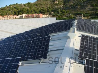

Pues nada, los colocas en la “cretas” de la casa, seis a un lado y seis al otro (es un decir) y lo que pierdes por mala orientación lo ganas por cantidad de paneles, y si los separas un poco uno de otro para que no se hagan sombras y los ladeas hacia el sur pues “miel sobre hojuelas”. ¿Tienes sitio?
Veras mi porche solar esta a 150º Norte, vamos 60º este-sur con inclinación 27º-28º (tengo que medirlo definitivamente) y para compensar estan un poco ladeados hacia el sur (3 cm por metro) y su producción es de un factor 4-4.5 los días de sol de diciembre.
Algo así:
Archivo adjunto 7181

Hola Rebeca, yo creo que colocando la mitad de los paneles en el ala que da al este y la otra mitad en el ala que da al oeste, tendrás que poner algún panel más, pero el aumento de precio será menor que si tienes que poner una estructura para orientarlos al Sur.
Estéticamente también te quedaran mejor y menos llamativos.
Re: Mi proyecto para aislada ¿estará bien configurada?
Me parece que no quedó muy claro, la mitad de los paneles en cada ala, y mirando todos hacia el sur (igual que la foto de mjrosg). Con esa orientación, si la cumbrera del tejado apunta cerca del sur, apenas tendrás pérdidas, y podrás apoyar la parte posterior de las estructuras sobre las vigas del tejado.
Lo del poste es más habitual para instalaciones en medio del campo, y habitualmente es más difícil subirse a un poste elevado que a un tejado, aunque más caro, aunque evitas posibles problemas de goteras. En resumen, es otra opción y para 6 paneles yo pondría una estructura soportada en un poste, pero para 8 paneles iría a dos postes.

No le compliqueis la vida a Rebeca, hay que pensar en algo más que una orientación pura al Sur y sobre todo en una buena integración
arquitectónica. Hoy las placas estan muy baratas y las estructuras muy caras.

Hola Rebeca, contempla la posibilidad de hacer un pequeño porche con el techo mirando al sur, si lo haces tu poco te va a costar y ya tienes donde colocar los paneles, yo para el uso casi solo verano les daría poca inclinación
Hace unos días tuvimos comida familiar y vamos ha realizar, entre toda la familia, una estructura al lado de la casa librando el cumbrero de la casa para evitar sombras. Así la estética de la casa no se resentirá y tendremos una orientación al sur, además estará al lado del cuarto de las baterías. Según me dijeron los "ingenieros" usaremos unos tubos de fontanería para hacer dos pilares y sobre ellos una estructura inclinada para colocar los paneles. De ese modo ganaremos altura y será más difícil que los roben ya que la casa es baja y el acceso al tejado es fácil. Aunque espero que no las roben ya que tenemos un sistema de seguridad bastante majo, un bicho de 75 kilos.
Pero ahora me comentan que porqué no hacemos la instalación a 48v... que si igual es mejor en caso de ampliación... ¿Qué opináis? ¿24v o 48v?
A 48 V pues menos amperios, entonces menos cobre y menos protecciones. Pero para 1500 Wp puedes ir bien a 24 V, sobre todo porque tendrías problemas para meter 24 vasos en ese trastero.
En caso de ampliación, si es de paneles mejor a 48 V, si es de batería habría que estudiarlo y disponer de otro trastero.
Esto, ya presupongo que esos tubos de fontanería no son de una pulgada, pero no estaría de menos conocer al menos diámetro exterior, espesor, altura, cimentación, anclaje.
