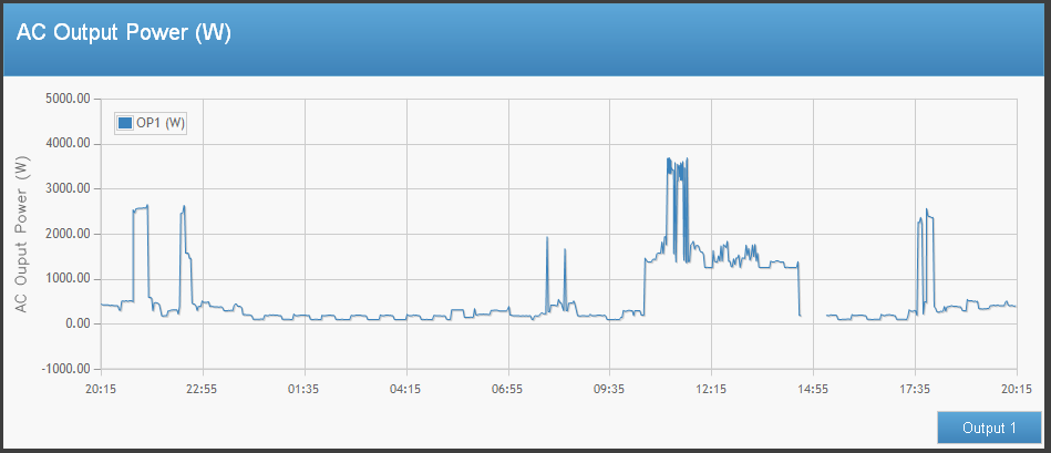

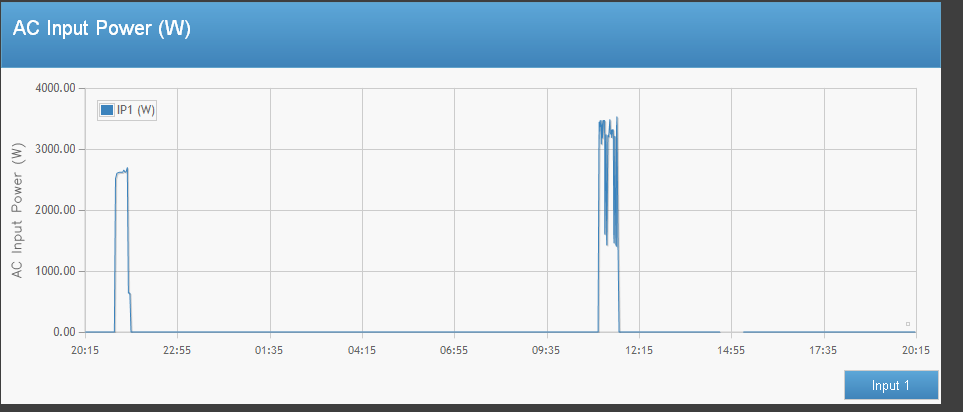

Tengo una instalación aislada conectada a un módulo solar y un aerogenerador. Además de esto dispongo de un grupo electrógeno para cuando la batería no dá más de sí. La batería es una OPzS y la tengo monitorizada mediante el sistema Victron Energy. El programa me genera a través de internet una serie de datos tales como Input (voltage, current, power); Output (voltage, current, power); Battery (voltage, current) además de el estado en el que está en inversor(invirtendo, almacenando...).
De todo esto me gustaría poder sacar el tiempo y la potencia que el grupo está generando entre otras cosas. Si alguien lo utiliza este tipo de monitorización me vendría bien algunos consejos para poder sacar el máximo rendimiento a el programa.

Pero esto que solicitas ya te lo dan las gráficas del VRM mira las de AC Input Voltage and Current, AC Input Power (W) y AC Input Frequency (Hz)
Si no las tienes configuradas, añádelas en Widgets
Eso es lo que estas demandando de red fuera de tu sistema, en tu caso el grupo electrógeno, No se si lo haces por red network o gsm en cualquier caso de ser la última pon un ....log period 1, para verlo con mas detalle.
Aquí te dejo dos gráficas en la que lo puedes ver mejor en un espacio de 24h la potencia que entró de red/grupo y la gráfica real que hubo en el mismo periodo de tiempo Archivo adjunto 6813Archivo adjunto 6814
