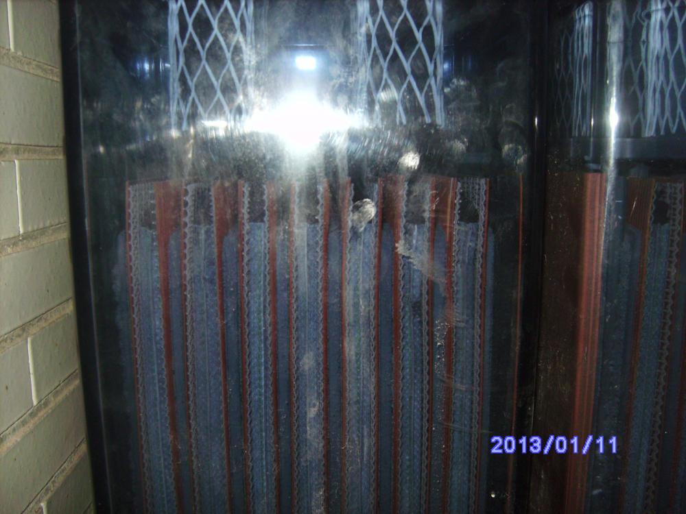

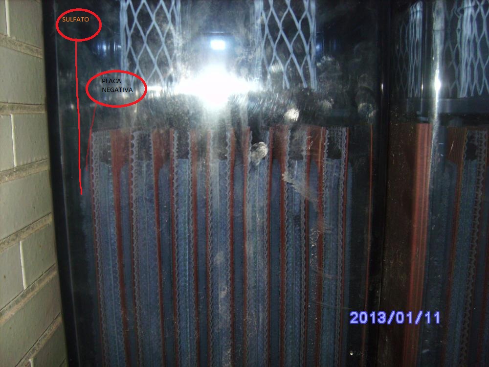

Bueno lo suyo es meter una carga con 100 ah a esas baterías que remuevan bien, ese es pequeñin , pero ponlo 24 horas que no pasa nada y te las va compensando 24x5 = 120 ah al día. A ver si así cuando pongas todo en marcha las tienes ok, todo depende de como esten de sulfatadas, si puedes poner unas fotos de las placas negativas laterales de los vasos que tu peor veas y que se vean bien...pues podemos opinar mejor.
El cambio de SOC es con el menu y su pantalla, viene en el manual.............que no te lo habrán dado...
No sé si se veran bien:Archivo adjunto 6159
Los bornes estan bastante bien, el electrlito supertransparente y no hay poso
Archivo adjunto 6160
Las he hecho con flash porque es de noche
Con buena luz y definición intenta hacer una foto a la batería que mas sulfatada esté su placa negativa lateral completa según te muestro en la foto. Aunque por lo que veo tus baretías no nos la van a dejar ver completamente.
Archivo adjunto 6161
me parece que muy bien no es que las trataran lo poco que se ve estan algo sulfatadas, cuando tengas la foto como dice el compañero Josef111 se observara mejor, pero vamos que aunque esten algo sulfatadas no quiere decir que esten muertas pueden haber perdido algo de potencia pero quedara algo.

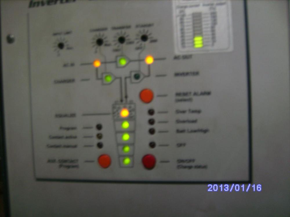

Hola llevo dos días intentando cargar el banco entero de baterias 24V/1080Ah con 4 placas recostadas y el regulador, pero entre que no hace sol y los próximos días tampoco va a hacer, he pensado si les podía meter el inversor studer compac de 4400 conectado a la corriente y ¿como lo tengo que hacer?.
leñe, si tenias el cargador en las manos, conectaselo y dale un buen meneo a esas baterias
no consigo encontrar el manual en español solo ingles y mi ingles es casi nulo, si tienes manual en español miratelo, yo lo que te puedo decir es que tengas cuidado y no le vallas ha meter corriente por la salida ac, solo en la entrada ac, que si no te lo cargas al instante, y primero lo conectas a las baterias, luego la entrada de ac y luego lo enciendes y lo pones en carga o bien se pondra el solo al detectar como estan las baterias, ello deve venir en el manual.
hale aqui tienes el manual en españo
http://www.google.es/url?sa=t&rct=j&...41018144,d.d2k
Muchas gracias... guau esta saliendo el sol, cuando se esconda me pongo manos a la obra con la carga con el inversor
Lo prometido es deuda. Mi banco de baterías cargando. A pesar de que marcaban buena carga, como veis en la foto les he hecho una equalización manual. Ahora ya estan listas hasta que terminemos la instalación.
