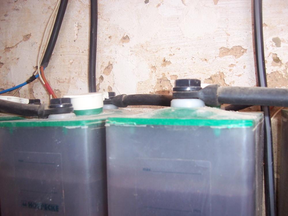

Buenas tardes, tengo unas baterias hoppecke, algo descargadas, con el polo + algo algo inchado, lo he consultado con la casa y me dice que es normal si estan algo descargadas, que opinais?

El que va al taller y dice: "Señor, los frenos chirrian sin tocarlos", y te dice: "Eso es normal que chirrien algo".
Vaya por dios. Claro que es normal que una batería esté algo descargada, pero solamente si no la has cargado al 100%.
Los vasos tal como los veo: tienes un funcionamiento cíclico alto, o bien la batería esta ya entradita en años. El polo positivo crece a medida que la batería envejece o por ejemplo si sufre descargas profundas muy a menudo y no se recarga inmediatamente, o simplemente si la ciclas al 80% a diario.
Deberías revisar tu instalación, tanto de FV como de consumos para ver si tienes la instalación adecuada.
A la placa plana en mucho menor medida, casi inapreciable, ya que en la placa plana la materia activa no está "embutida". Por lo tanto se desprende el plomo de la placa y se deposita en el fondo del recipiente.

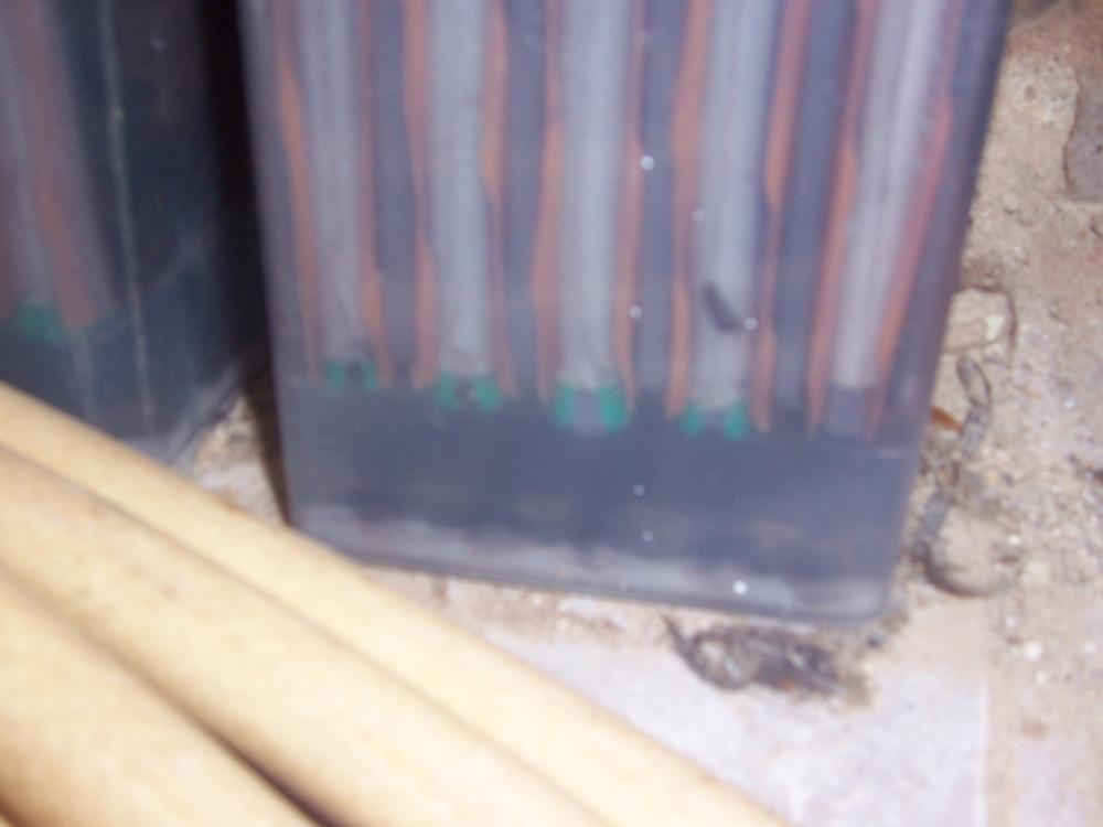

Entonces, el electrolito turbio este relacionado con esto?
Archivo adjunto 6015
Tienen mal color esas placas o me parece a mi que estan sulfatadas a tope.
vale la pena intentar salvarlas o estan muy deterioradas?
Se podría intentar, pero no esperaría gran cosa. Vas a tener muchas pérdidas en un futuro próximo, pero ya las tendrás ahora mismo. Mucho gaseamiento, mucho consumo de agua, etc. Pero no echaría la toalla desde el principio.
