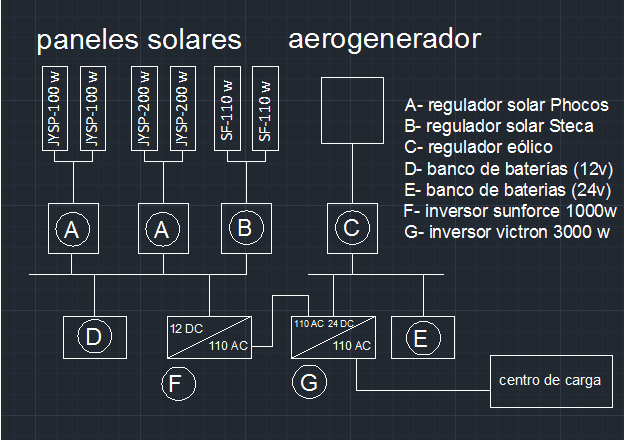

hola a todos, se me ha presentado un problema con una instalación híbrida y ojala me puedan ayudar
inicialmente se tenia una instalación fotovoltaico aislada compuesta por: 2 paneles de 100w, 2 de 200w y otros 2 de 110w (potencia total 820w), 3 reguladores (uno para cada par de paneles), un banco de baterías de 12v y un inversor sunforce de 1000w.
luego adquirí un aerogenerador de marca borney con una potencia nominal de 1500w, este me vino con su respectivo regulador, el cual tiene 24v CC de salida, y con un banco de baterías de 24v.
no sabia como conectar los dos sistemas en conjunto puesto que uno trabaja a 12v y el otro a 24v. pero después se me ocurrió los siguiente
como se tenia guardado un inversor de marca Victron energy, modelo phoenixMultiPlus 24/3000/70, el cual tiene una entrada de 120v AC y otra de 24v CC y una salida de 120v AC. Se me ocurrió conectar este inversor al sistema eolico de 24v, la salida de 120v AC del inversor sunforce (del sistema FV) conectarla a la entrada de 120v AC que tiene el inversor victron, y la salida 120v AC de este inversor victron conectarlo a la carga. como se muestra en la figura de abajo
Archivo adjunto 5958
el problema que surgió fue que todo funciona bien por unos pocos segundos, y de repente el voltaje de salida del inversor sunforce baja bruscamente de 120v hata como 99v y se enciende enseguida la alarma que indica que la tensión de las baterías es demasiado baja. (ojo: los dos bancos de baterías tanto el de 12v como el de 24v estan cargados)
no se por que sucede... si alguien sabe la razón y como puedo solucionarlo le agradecería muchísimo, o si tienen alguna otra idea de como conectar los dos sistemas en conjunto también sera bienvenida.

Puede ser la combinación de batería pequeña a 12v que no puede atender la demanda sumado a que el Victron esté demandando mucha potencia a un inversor mas pequeño. Puedes bajar la potencia demandada por el Victron? si dura algo vamos bien.

Que hace el inversor sunforce ese ahí aparte de liarla? Al primer tirón del multiplus te lo llevas por delante, si el multiplus nota tensión de entrada AC y sus parametros están de fábrica, nunca usará el banco de baterías de 24 ya que hace trasferencia de red, y aparte que se liará a cargar tus baterías 24v, ya que imagino el cargador del multiplus no esta desconectado por software (me imagino que por eso te baja la tension en el otro) aunque tus baterías esten a tope, el multiplus si lo enchufas se liará a hacer absorción y meter un monton de Amp aunque sea por breve tiempo. Trabaja a 24v con tu multiplus directo desde batería. Es un buen inversor , haz los cambios necesarios

el inversor sunforce esta para convertir la energía del banco de baterías de 12v (de los paneles solares) a 120 AC como se ve en el esquema que puse. de otra manera no podría usar esa energía que se almacena en 12v, ya que el inversor victron solo funciona con 24v.
lo que hice hoy fue desconectar el cargador del victron multiplus por el software, y me funciono a la perfección, el sunforce ya no se apaga ni muestra ninguna alarma.
lo que me preocupa es que habrán meses en los que no habrá viento, por tanto el aerogenerador no cargara las baterias de 24v, y como el cargador del multiplus esta desactivado, este tampoco las cargara, pero si estará consumiendo la energía de estas baterías constantemente. por tanto debe haber en algún momento que estas se descarguen totalmente dañandolas.
esto podría pasar? que me recomiendas para que no suceda?
lo que hice fue desactivar el cargador del victron con el software, para que este no coja la energía proveniente del sunforce para cargar las baterías de 24v, y así disminuir la demanda y no exigir tanto al sunforce.
esto por ahora me ha resultado ya el sunforce trabaja excelente

Es que tu victron no está haciendo nada ya que tiene red ( la del sunforce) presente, simplemente te esta transfiriendo la red a su salida, pero en la salida de tu victron está la corriente del sunforce, no la del victron .
Unicamente si limitas con la opción powercontrol la entrada, demanda de tu victron, entonces tirarará de tu banco de 24v a partir de esa limitación, o si se descarga en el sistema de 12v y el sunforce corta, también entrará
No sé, la verdad es que es un sistema que se tapona así mismo, yo intentaría manejar todo a 24v ya que ese victron es un buen inversor y creo que te es mas retable la operación y te quedará mucho mejor

es buena idea la que me recomiendas... pero viendo las especificaciones de los paneles solares, el par de paneles de 110w marca solar fabrik modelo SF-110, veo que tiene como voltaje máximo de 21.3v en circuito abierto, y 16.61v en punto de máxima potencia (vmp), por eso no se si este par podría conectarlo a las baterías de 24v. con los otros 4 paneles no creo que haya problema porque el par de 100w tiene 31.76 vmp y los de 200w tienen 44.46 vmp.

Si hombre, pon los paneles en series de 2 para ir a 24, así no usas el inversor de 12 y algún regulador tambien puedes quitar, ya que hace falta menos amperios de paso.

no tendrias problema con los paneles de 110 estos son de 12v pero los conectas los 2 en serie y tendras para cargar las baterias de 24v, los de 200w en paralelo como estan y lo unico los de 100w que parecen de 60celulas , podrias conectarlos en serie tambien de 2 para conseguir para 24v pero lo suyo seria que tuvieras un regulador mppt para todos. ademas asi solo tendras que tener un regulador para las placas.
Ademas esisten reguladores hibridos que te valen tanto para las placas como para el molinillo, aunque los que e visto son algo caros, pero seguro que los hay mas bajos de precio.
