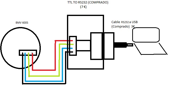

El software es Bmv602 Battery Monitor (el de la página de Victron).
El cable que me ofrecían era muy caro (100€) y lo he resuelto conectando el monitor BMV600S a un PC a través de un TTL a RS232 y luego a USB (10€).
Funciona y ya puedo ver todos los datos del monitor de baterías a través de mi LAN. Con ese inconveniente (pequeño) y es que no me da los datos de manera continua. Cada 25 segundos más o menos tengo que volver a activar el puerto COM (un USB en realidad) para que me los vuelva a dar durante otros 25 segundos.

El cable que utilizo es uno que compré por 6 euros, que tiene en la misma clavija USB un microcircuito. La otra punta del cable va suelta, los 4 hilillos. Le soldé una clavija de 4 agujeros que tenía por aquí (creo que se llama TTL o algo parecido). Uno de los cablecillos, el positivo, lo dejé sin soldar para que no hubiese problemas con la alimentación de ambos.
El cable es practicamente igual a este
Esas cuatro pequeñas clavijas van conectadas al monitor. Bueno, realmente solo hay que conectar 3, pues la del cable de color rojo es la alimentación de 5Vcc., no hay que conectarla para que no se "mezclen" la alimentación del monitor y la del PC. No se si puede haber algún problema por conectar ese cable rojo, pero por si acaso no lo he conectado, y funciona perfectamente.

Bueno, ya he encontrado el cable que compré, es éste
Archivo adjunto 5609
Desconectando el rojo con este esquema no funciona.
