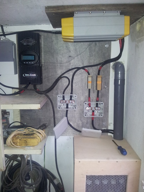

La placa de tierra tiene que ser única e independiente de cualquier otro polo de la instalación, aunque electricamente sea el mismo punto. Es una medida de seguridad.
Gracias carlos6025, entoces tal y como lo entiendo instalaré dos placas de conexión, en una conecto todas las tierras y la pica y en la otra los negativos, y después las puenteo entre si tal y como se ve en el esquema.

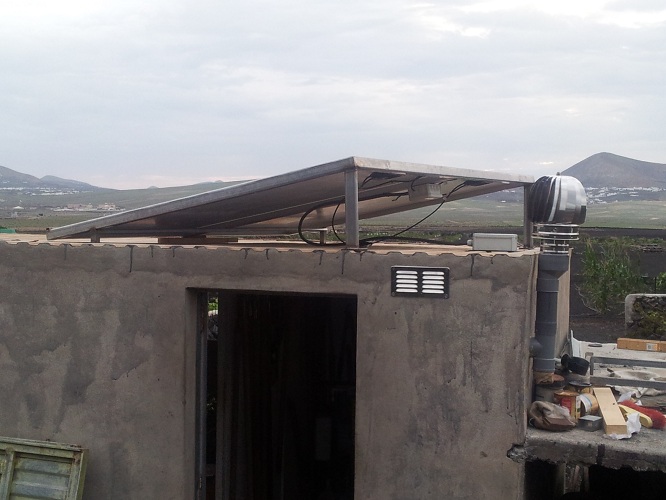

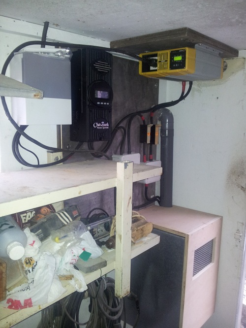

Por fin funcionando mi instalación. Aunque solo está al 50% porque me falta montar la segunda serie de placas hoy la he puesto en servicio. Estoy encantado. Gracias a todos de nuevo.
Saludos a todos.
Les cuento como ha quedado mi instalación despues de seguir sus consejos.
Los materiales son los siguientes:
Dipongo de 4 placas de 230Whp conectadas en serie dos y dos.

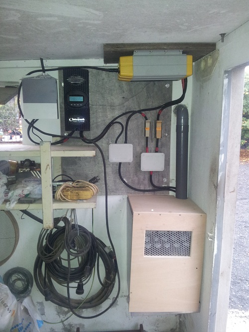

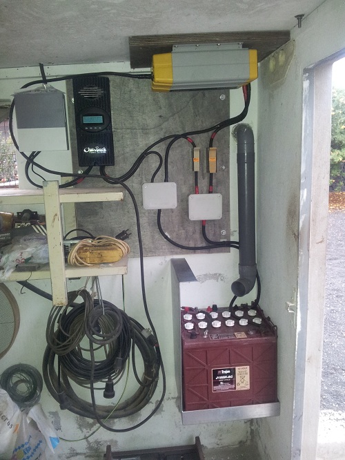

Un regulador MPPT Out Back 60
Un inversor de Xatrex 1800iW.
Dos baterías Trojan de 250 Ah conectadas en serie.
De momento solo tengo instalada una serie y funciona muy bien.
La otra serie estoy terminádole la base y la montaré la próxima semana.
Mañana sacaré alguna foto y la cuelgo.
Archivo adjunto 5680Archivo adjunto 5681
Archivo adjunto 5682Archivo adjunto 5683Archivo adjunto 5684
Estas son las fotos que prometí. Aún tengo que adecentarlo un poco pero básicamente quedará así.
