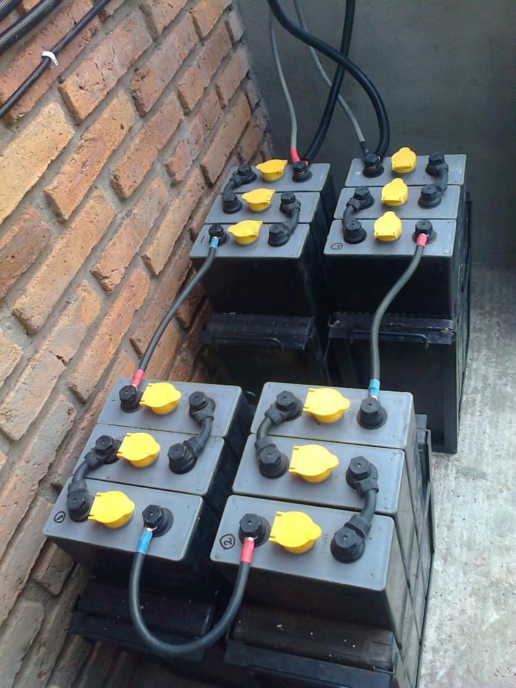

No puedo darme cuenta que tipo de batería es si tracción o estacionaria,si PzS o OPzs o qué. La firma es holandesa y con filial en España pero no encuentro ni un dato de sus voltajes de uso. Muchas gracias desde ya por vuestras respuestas. Miguel
buenas .
esas baterias tienen toda la pinta de ser de traccion y los voltajes son de 2v por elemento casi seguro.

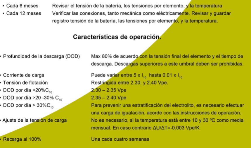

Parece de traccion. Adjunto lo que recomienda el fabricante.
Archivo adjunto 5404
gracias,si son de 2 V. Tienen densidad de 1300. Están a la espera de arrancar en servicio fotovoltaico. Las dejé en 27,4 de regulador hasta que coloque el inverter que todavía no llega. No tienen ningún consumo por 10 días más. El voltaje en el momento de conectarla al sistema era de 25,6 V.Me dicen que igual sirven y que no me preocupe,yo estoy nervioso pues los reguladores no tienen equalizador, solo fin de carga ajustable a flotación con compensación de temperatura. y bueno pues tendría que igualar o equalizar cada mes y medio a 50 km ! o puedo hacer que todos los días suba a 29 V y mueva el electrolito ? la DOD estimada es 15 % diario.
gracias sthepen,veré si no me cuelgan del mástil mayor y puedo salir flote con esta batería, por cierto que hay de su calidad ? Como no es mi tema nunca vi comentarios si es algo bueno o del montón. Que tensión sugieres si no tengo equalizer programable. Deberé ir al sitio cada 45 días y llevarla a 30 V un par de horas o subir el fin de carga diario ?

Aquí otra imagen a ver si me desayuno de que me doy con el martillo en el dedo si es que no sirve para fotovoltaica.
Estas baterias funccionan 100% para fotovoltaica. Sobre el tema de tensiones no estoy segura cual es la mejor solucion si no puedes hacer un EQ cada 45 o 60 dias. Si el regulador solo funcciona con un tiempo de absorb fijo entonces hay que pelear entre dos extremos:
1. Sobrecargar con tiempo de absorb largo y voltaje alto (2.45V por vaso) = desgasta en la placa positiva
2. No cargar suficiente = sulfatacion(?) y estratificacion del electrolito
Me canto por 1, pero no puedo encontrar informacion definitiva sobre los mejores voltajes de utilizar. Hay mas informacion sobre el uso de baterias de traccion y los voltajes aqui (en Ingles): http://www.victronenergy.com/upload/...8_july2004.pdf
