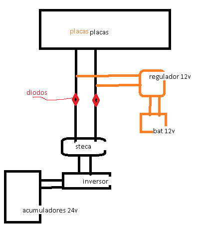

Veamos si me esplico.
como ya comente en post anteriores tengo 2 instalciones distintas, una de 12v para alumbrado y otra ha 24v y con su inversor para 230, la cuestion es que como tenia deficiencia de placas para alimentar la instalacion pequeña, saque una derivacion de una de las lineas que unen las placas con el equipo de 24 para alimentar el regulador de la instalacion de luz (12v), pero haora compruevo que al anochecer el regulador de la instalacion de 12v continua cargando como si tuvieran los paneles con sol, y es que consume de las otras baterias, quisiera saber si podria poner algun sistema para evitar que ocurra esto, pense en algun tipo de diodo que impida el retroceso de la corriente de las baterias grandes a las pequeñas, si lo veis vien, podriais indicarme que tipo y de que potencia deveria colocar estos diodos.
si necesitais algun dato mas no dudeis en preguntarlo, gracias.

Eso no es un retorno de corriente, es un consumo como la copa de un pino, :D.
El problema es que el regulador, como tiene "chicha" piensa que todabia hay sol, y por eso sigue cargando, supongo quedejandote las baterias en flotacion, que por otro lado sera un consumo menos que minimo, pero todo cuenta.
Una forma sencilla seria montarle un cortacorriente y controlarlo tu mismo. Si lo quieres automatizado, pues un cortacorriente con temporizador para que denoche se apague y listos.
Más sencillo y economico que esto no hay nada, a no ser que el consumo de 12v lo pongas desde el propio regulador de carga de 24v y te permita temporizar los consumos desde esa linea, pero eso dependera del propio regulador.
Saludos!

el regulador no me permite temporizar los consumos, es un steca cgr 3000m, lo del cortacorriente deveria ser temporizado, pues yo no suelo estar alli todos los dias, pense que con unos diodos que no dejaran pasar la corriente tan solo en un sentido esto lo solucionaria, pues la potencia de las placas pasa hacia la instalacion de 24, pero no dejarian volver atras la tension y al quedar las placas sin sol el regulador no podria tomar de las otras baterias. mirare si ago un esquema de como esta conectado y lo subo,
gracias.
Archivo adjunto 5143

algun compañero sabria decirme si con unos diodos puedo impedir que el regulador de la instalacion de 12 consuma de las baterias de la de 24 y si es asi que diodo y de cuanto lo necesitaria.
gracias
