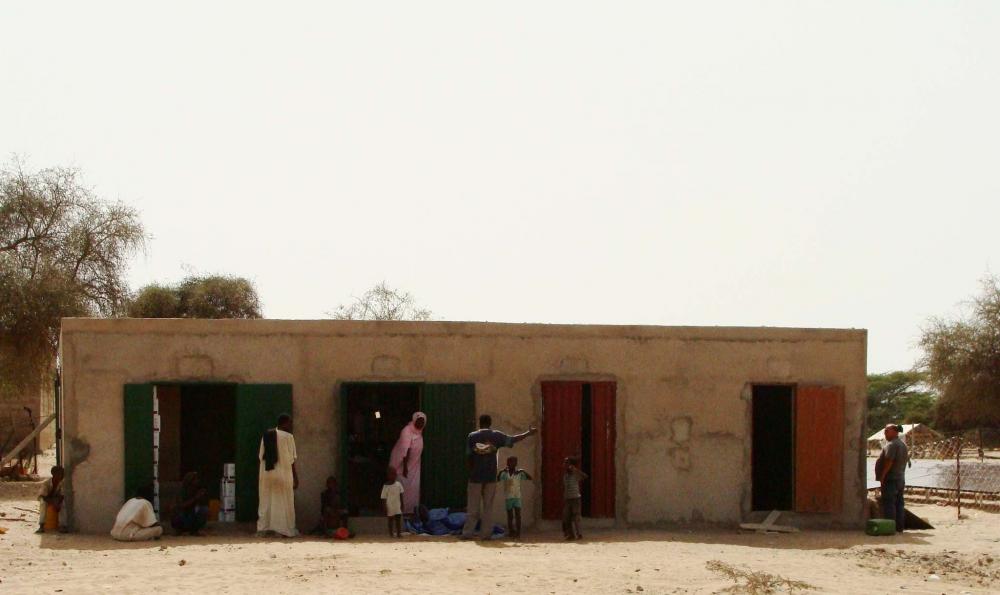

Re: 2 Instalaciones aisladas en Africa
Efectivamente, se vana poner dentro de casetas de adobe que guarda bastante bien el fresco. me comentan que se nota mucha diferencia respecto al exterior:
Archivo adjunto 5092

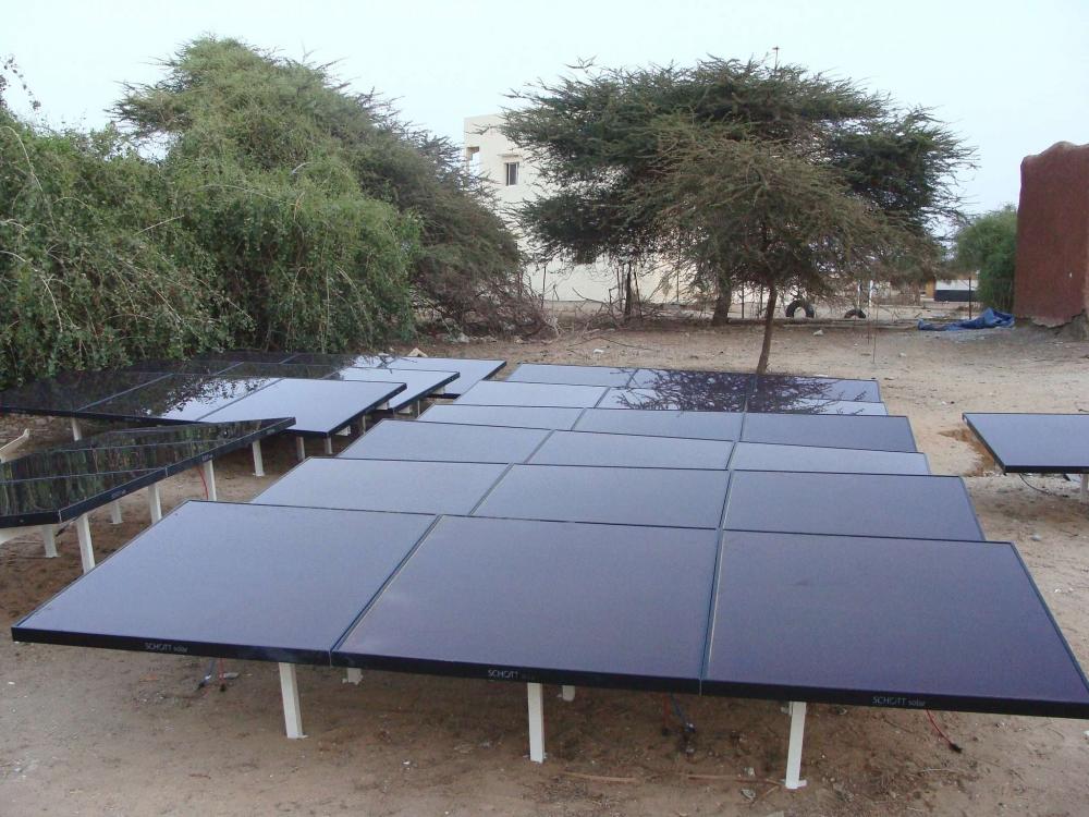

Los Paneles:
Archivo adjunto 5093
Otra cosa no sabran hacer, pero guardarse del calor...
Saludos,
Buenos dias inigom, ¡vaya instalación más chula!, enhorabuena. ¿Os queda mucho trabajo?
