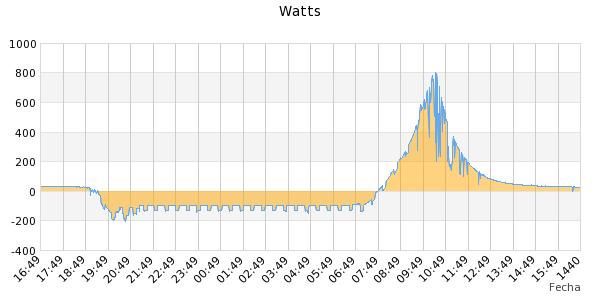

Para que se den una idea de lo que consume un refrigerador steca en modo congelador. Anexo una gráfica, en ella pueden ver unos picos durante la noche, esos picos son cuando enciende el steca. Miren solamente la poca cantidad de watts que consume aprox 20 watts y enciende como 2 o 3 veces por hora 10 minutos aproximadamente, serán unos 20 a 30 minutos por hora.Haciendo cálculos unas 12 horas por 20 watts = 240 watts diarios, esto es una chulada no creen. Y no necesitas muchas placas ni baterias. A la larga es un super ahorro.
Archivo adjunto 4828
