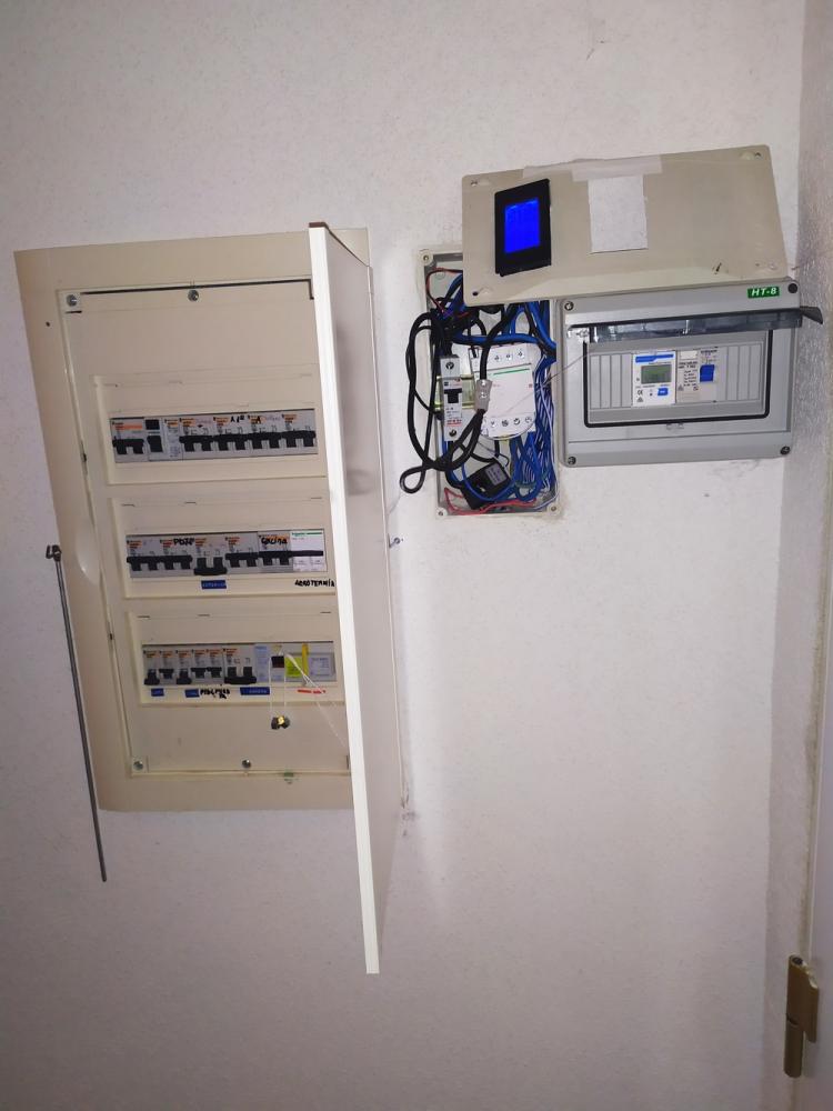

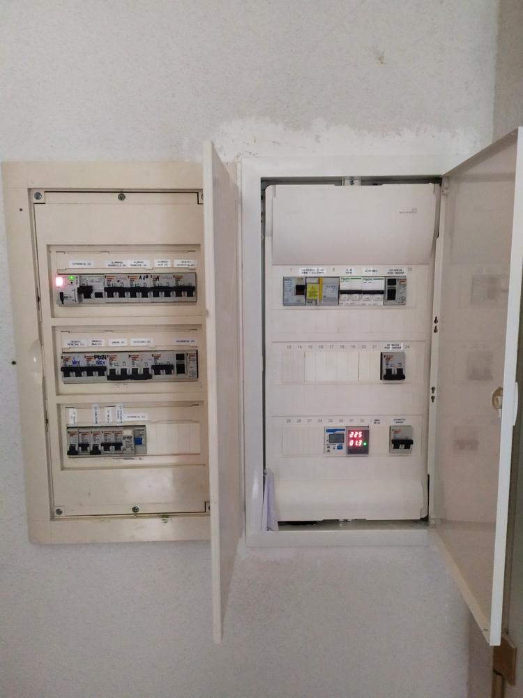

Por otro lado comento que ya he modificado la instalación del cableado y los cuadros que me dejo el instalador que me montó la fotovoltaica, donde el cuadro general se quedo sin espacio y saturado de cables de tal manera que ni se podia cerrar la tapa del cuadro. El electricista de la zona que me ha hecho la reforma me ha montado un nuevo cuadro con tres hileras de carriles en paralelo al existente y he podido quitar los elementos que se habian situado en el cuadro de ICP y de un cuadrito suplementario sobrepuesto a la pared junto al ICP. Se ha modificado la instalacón de conexión del Backup-Box de Huawei, quitando un contactor complementario que me habian instalado, por que en su momento me indicaron que era necesario para el funcionamiento del sistema, pero que la experiencia ha demostrado que lo que hacia era dar problemas. Ni yo, ni el electricista que me ha hecho la reforma hemos llegado a entender el objeto de este contactor que lo que hacia era lo que ya hacia los mecanismos del bacup-box. La impresión que tengo es que el instalador fué el primer backup-box que montó, no lo hizo bien y suplió las deficiencias con el contactor que añadió. Al backup-box le hemos cambiado el equipo de protección mixto de potencia y diferencial de 30 mA, por uno que consegui que me trajera de China el distribuidor de Nader un equipo similar al que originalmente traia el Backuo-Box, pero con una corriente de fuga de 300 mA.
El cuadro general original ha quedado dedicado a los circuitos "esenciales" conectados al "load", que se han agrupado en tres grupos, cada uno de ellos con su diferencial rearmable de 30 mA. En el cuadro añadido se ha dejado la acometida, la conexión a "grid" del backup-box y los magnetotermicos de los dos circuitos de mas alta potencia que no han quedado respaldados desde el backup-box: El de la cocina-horno y el de la aerotermia. Cuento con la alternativa de hacer funcionar la calefacción con mi vieja caldera de gasoleo que sigue operativa.

Añado las fotos de la modificación de los cuadros de distribucion: antes y despues, si bien todavia no estan terminados, me queda, al menos, añadir una protección de tensiones transitorias.
Archivo adjunto 32658
Archivo adjunto 32659

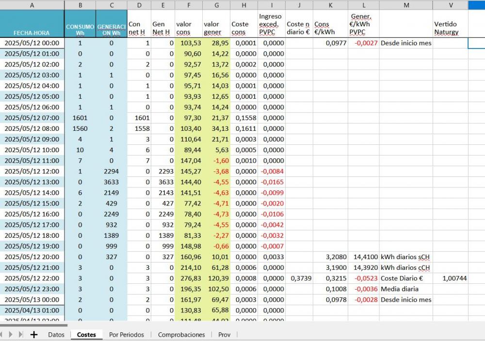

Yo conservo, desde la epoca en que estuve con una tarifa asociada al PVPC, unas columnas en la hoja de calculo que utilizo para controlar el consumo electrico diariamente, y que me calculan lo que me pagarian por los vertidos en PVPC.
Ayer me hubieran cobrado, que no pagado, 0,052 €. Los de Naturgy espero que me paguen 1,007 €.
Ciertamente en la potencia me dan un pellizco sensible, pero aun asi, no se cuanto durará esta situación.
Archivo adjunto 32668
