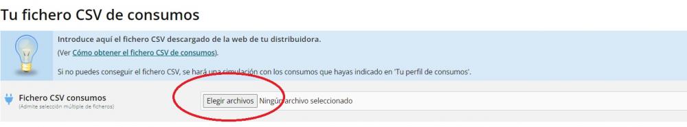

Si descargas el CSV desde la página web de i-de, se lo pones al simulador:
https://www.simuladorfacturaluz.es/c...r-tarifas-luz/
Te hace la suma y los gráficos por los períodos, por horas,...
Pincha ahí
Archivo adjunto 32646
Donde pone "Fichero CSV consumos". A la derecha hay una tecla para elegir el archivo. Y después un poquito más abajo una tecla grande naranja "Calcular".
