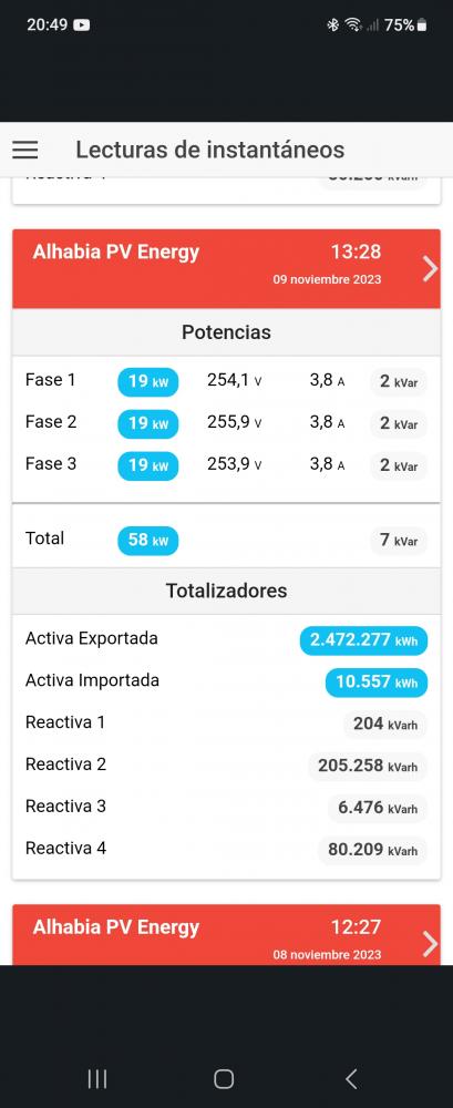

Rubert:
Eso que indicas puede ser, pero no es nuestro caso.
Tenemos una empresa que nos "controla" el contador de la instalación (doble sentido, por lo que sirve para inyectar y para consumir...) y con los inversores parados, se registran tensiones de hasta 250-260 v.
Además esa instalación está en marcha desde 2008 y en estos casi 15 años nunca ha dado ningún problema y ahora éste por el tema de la tensión que lleva la red y que sabemos el porqué Endesa la ha subido....
Un ejemplo de dato instantáneo del contador de la instalación
Archivo adjunto 30773
