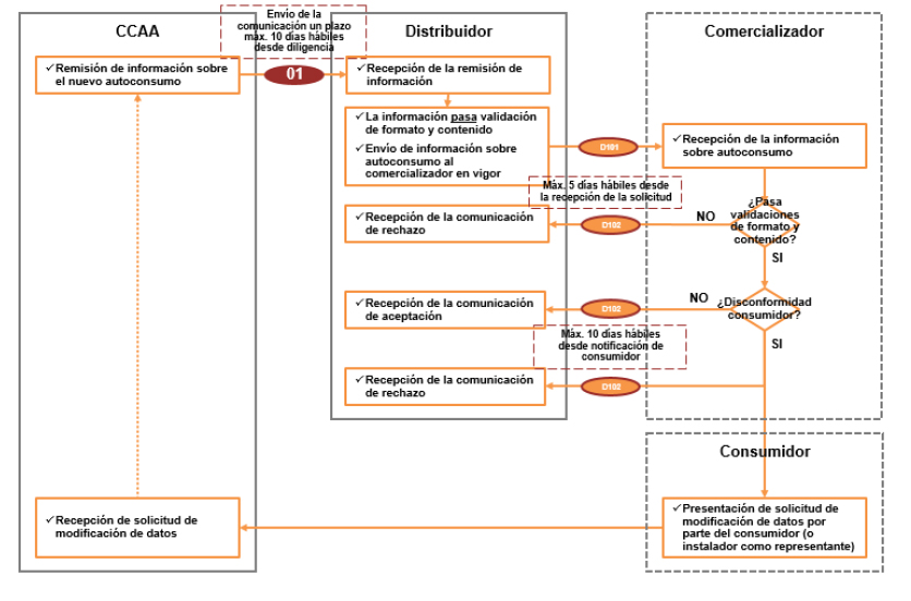

Hola, voy a intentar ayudaros con el famoso, odiado y toca huev........ del D1, lo que comento es relativo a la provincia de Valencia (lo digo porque igual por comunidades puede variar pero no debería) y en mi caso es Distribuidora IBERDROLA Comercializadora ENDESA:
1º Tenéis que tener EN MANO los siguientes documentos ( los emite la generalitat valenciana):
certificado de instalación eléctrica en baja tensión para UNA INSTALACION GENERADORA
certificado de instalación eléctrica en baja tensión para UNA INSTALACION RECEPTORA ESPECIFICA
2º Una vez la distribuidora reciba la notificación de su instalación de generación de la CCAA y sea correcta según desarrollo de la CNMC, se procederá a registro y posterior traslado a su comercializadora responsable de la modificación de la póliza que tiene suscrita a la modalidad de autoconsumo elegida.
El formato de los ficheros de intercambio para remitir información sobre autoconsumo (A1), consta de los siguientes pasos:
• Paso 01:
Mensaje mediante el cual la CCAA remite al distribuidor información sobre el alta o modificación de una instalación de autoconsumo.
Este mensaje se deberá enviar en un plazo no superior a diez días hábiles a contar desde que la CA diligencia la información sobe el autoconsumo como consecuencia de las obligaciones contenidas en el Reglamento Electrotécnico de Baja Tensión (en adelante, REBT).
• Paso 02 (rechazo):
Se genera un mensaje de rechazo desde el distribuidor a la CA cuando un mensaje de remisión de información sobre autoconsumo previo, pasa el filtro de las validaciones de formato, pero no supera las validaciones de contenido.
Será su comercializadora quien le informe de la recepción de la información sobre autoconsumo.
Este paso 2º es un copia y pega del email que me envía IBERDROLA
