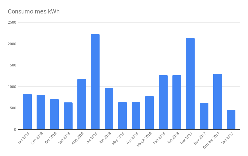

Hola a todos,
Soy un novato en FV con muchas mas ganas que idea ;)
Todavía estoy valorando si vale la pena la inversión en un sistema fotovoltáico, y necesito vuestra ayuda.
La casa es un unifamiliar de 280m2 en Mallorca, en la que vivimos 4 personas.
Tenemos un tejado de >100m2 orientado al sur y sin sombras.
Hay 6 máquinas de aire acondicionado, que a la vez sirven de bomba de calor en los meses de invierno. También tenemos algunos radiadores eléctricos en puntos clave (habitaciones / baños). Aun así en los meses mas duros hace frio en la casa, y no tenemos ningun tipo de calefacción aparte de los anteriormente mencionados.
La construcción es de 2002, con doble tabique con cámara de aire y falso techo.
Aquí un resumen de mis facturas eléctricas en consumo por mes en kWh:
Archivo adjunto 19877
El coste en € mensual varia desde 200€ hasta 600€ en los meses de mas calor / frio.
Este es un resumen:
Consumo Kwh / dia 39
Consumo Kwh / mes 1175
Consumo Kwh / año 11938
En Euros:
Media mensual €257
Media anual €3,081
He recibido un presupuesto de 15.000€ por un sistema de 5KW, que consta de 16 paneles y una bateria de litio de 3.5KW.
Es caro?
Está bien dimensionado, o necesito más kW?
Que porcentaje de mi consumo puede generar un equpo de 5KW?
Con ese sistema de 5KW, es posible lograr un ahorro del 50% (1500€) de la factura anual?
Hay otras formas de montar un sistema para que sea más barato y así más rápido de amortizar?

Zkady, depende mucho a que horas haces el consumo o si vas a poder concentrar el consumo en horas de sol. Por lo que dices, gran parte de tu consumo electrico se te va en calefacción/refrigeracion de la casa, si es asi, en verano esos 5kw te van a venir muy bien ya que tu consumo en aire acondicionado va a ser principalmente durante el dia, es posible que gran parte de tu consumo lo saques de las placas, pero en invierno de poco te valdrá a no ser que busques alguna forma de acumular. Piensa que en invierno la producción baja a la mitad y el uso de la calefaccion sube por la tarde y noche, ahi la solar no te sacara del apuro. Con una bateria de 3,5 no te va a dar ni para hacer la cena si tienes vitro. Yo lo de la bateria tan pequeña no lo veo a no ser que tengas cortes de sumistro y asi aseguras que no te quedes a oscuras. Con una bateria de 10kwh o más te podria ir mejor ya que podrias aprovechar lo que has generado durante el dia, eso si, el presupuesto se engoradará bastante, y yo tengo mis dudas si las instalacions con baterias salen rentables.
Yo lo que haria es estudiar bien que consumos haces hora a hora para poder dimensionar bien tu instalacion. Como más ajustada sea tu instalacion más pronto vas a amortizarla, si sobredimensionas sin poder acumular te va a salir una amortizacion muy larga, es mejor empezar con poco y luego ampliar si ves que aun puedes aprovechar más.
Por cierto, tienes tarifa con discriminacion horaria?

Dicho esto, a priori no parece que el sistema esté mal dimensionado. Si el inversor es monofásico de 5kW y quizás le puedas meter 2-4 paneles más hasta los 6kW para tener más producción en invierno.
El precio de 15.000€ ya me parece un poco elevado. Con esas características yo diría que tendría que estar sobre los 12-13.000€ más bien. Quizás nos puedas aportar más información sobre:
¿Tu instalación eléctrica es monofásica o trifásica? ¿Y el inversor?
¿Cuáles son las marcas y modelos de los equipos?
¿Incluye boletín de la instalación y licencia de obra?
