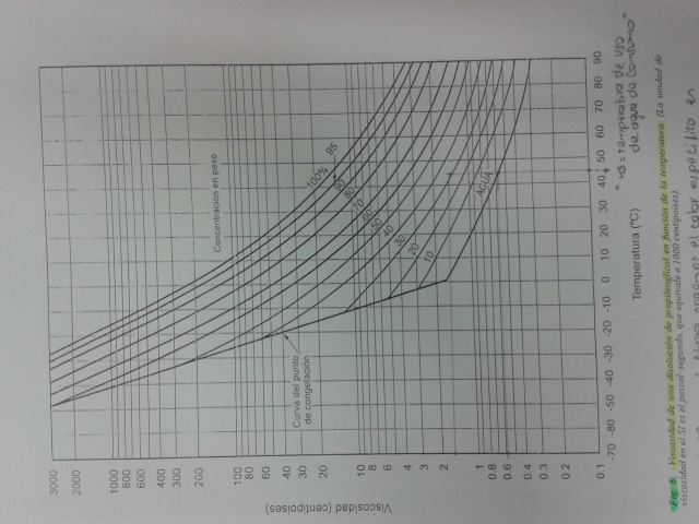

Sabiendo la concentración del propilenglicol (30%) tienes que sacar su viscocidad, la cual se saca con unas gráficas (si quieres te paso las gráficas por correo)....para esta concentración la viscocidad del propilenglicol es de aproximadamente 1,4 - 1,5.

Espero haberte servido de ayuda.
