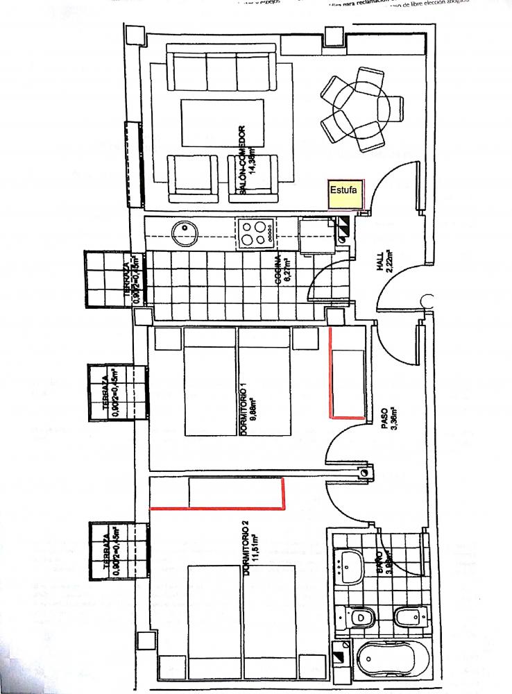

Hola a todos.
Estoy pensando en instalar una estufa canalizable en un apartamento que tengo en un pueblo muy frio de Asturias (Pola de Somiedo) y algunas personas que ya han puesto y probado estufas de esa marca, me han recomendado la SOUVENIR STEEL canalizable de La Nordica Extraflame. La idea que tengo es ponerla en el espacio que se indica en el plano y llevar un tubo con dos salidas por el falso techo de escayola una a cada habitación. El espacio total de la vivienda son 52 metros cuadrados. ¿Creéis que con esa estufa se calentará la casa lo suficiente?
Muchas gracias por vuestra ayuda y un saludo para todos.

Te sobra la mitad de la estufa para calentar esos metros.
Piensa que 1 kw mas o menos calienta 10 m2. la estufa de la que hablas creo que tiene 10 kw.
En cuanto a la marca, posiblemente sea una de las mejores. Pero al final por experiencia, hay muchos fabricantes muchisimo mas economicos que cumplen tan bien como Nordica su mision, pero casi a mitad de precio.
Pero hay que comprar convencido, y esa es una buena eleccion.

Muy buena maquina, y el precio es correcto.... no es cierto que a mitad de precio encontrarás algo igual.....encontrarás algo pero no igual de prestaciones calidad y servicio.
Me supongo que sabrás que este tipo de equipos son para uso esporádico y no te permiten calentar por igual la casa?, es decir el salón estará muy caliente y las habitaciones mas frías......Es el sistema mas rápido y económico para casas de fin de semana y, o la dejas encendida por la noche o la casa se enfriara rápidamente......esto es asi, pero a pesar de todo insisto que la maquina que eliges es la acertada.
