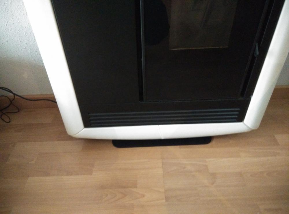

Archivo adjunto 12361empezamos con las obra de arte

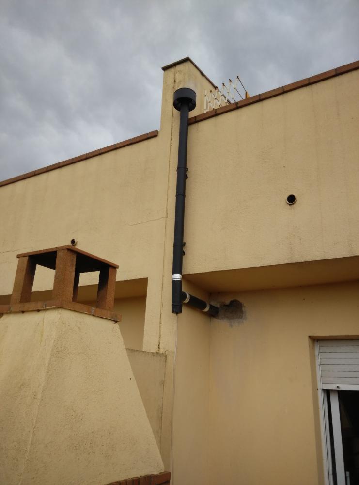

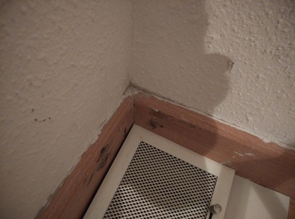

Archivo adjunto 12362Archivo adjunto 12363Archivo adjunto 12364:quemao:

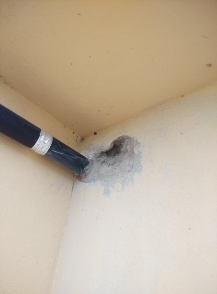

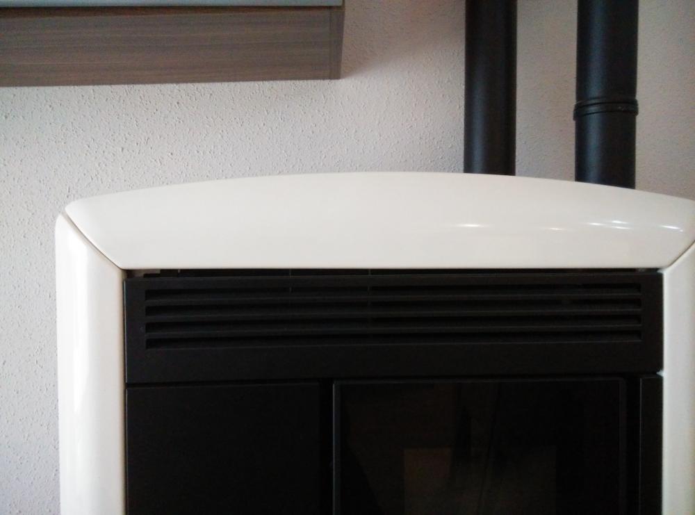

Archivo adjunto 12365Archivo adjunto 12366:quemao:
He de decir que ha Extraflame le envie esta y mas fotos y lo unico que hacen es pedirle educadamente que me venga a solucionar los problemas, solamente para intentar quedar bien, por que saben que no vendra.

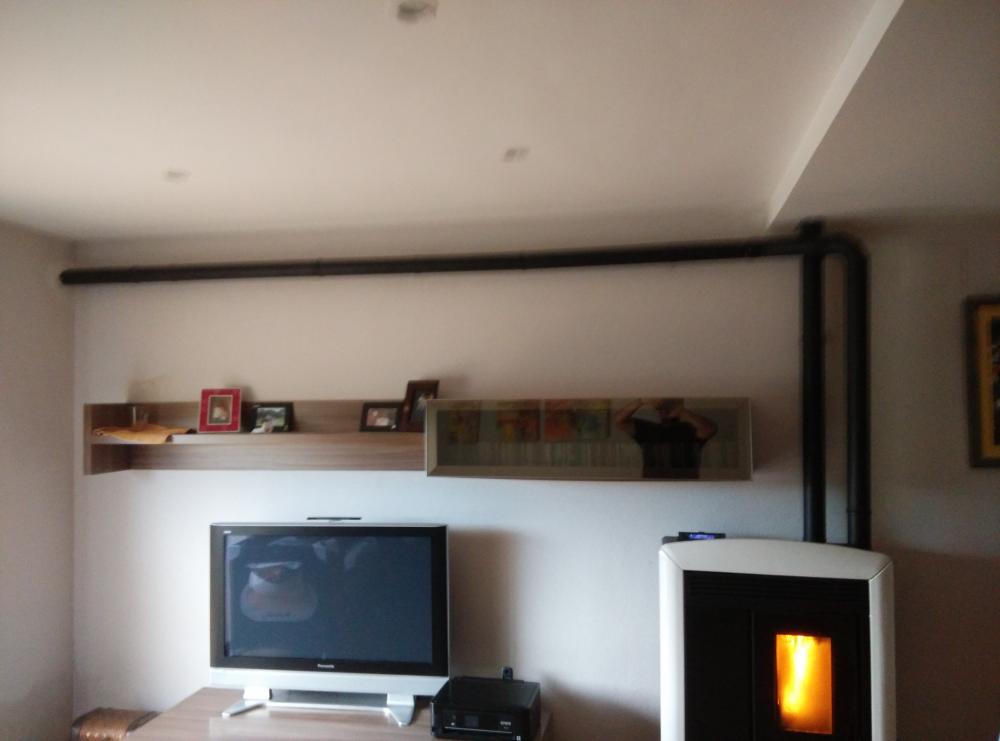

Sobre tu instalacion la verdad, es de juzgado de guardia y siento la "instalacion" si se puede decir asi que te han realizado.

El problema de esa instalación aparte de la estética es la cantidad de metros en horizontal que tiene la salida de humos , tiene tiro insuficiente subirá la temperatura de en la maquina y se parara sola por sobre temperatura de humos , tendrías que subir la velocidad del motor extractor y así con todo habría problemas por acumulación de hollín en esos tramos horizontales
