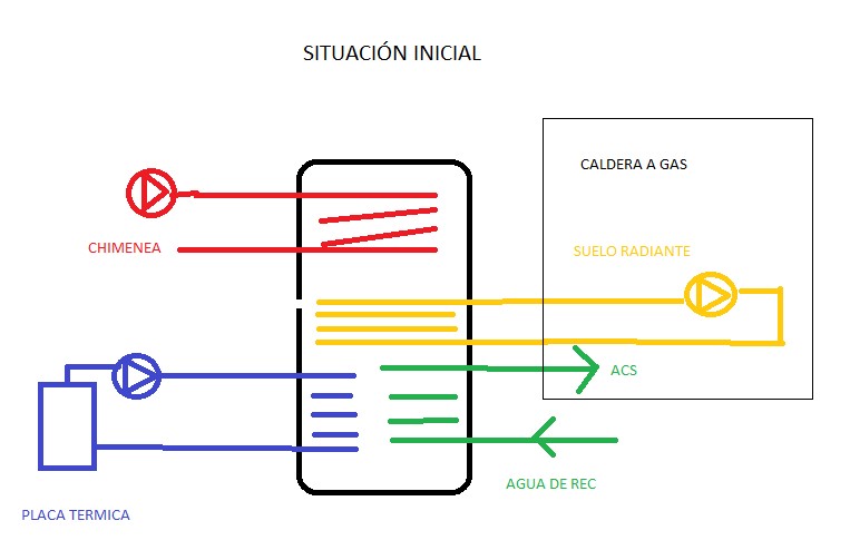

Buenas a todos,
Es la primera vez que escribo en foros pero tengo muchas, intento ser breve.
Tengo duda sobre una instalación que c[B]reo que cada vez va a ser más frecuente debido al auge (por fin) del autoconsumo (o auto generación de electricidad)
Tengo una instalación con caldera de gas, alimentada desde un depósito de inercia al cual entran dos fuentes, una placa térmica del tejado, y la una chimena hidro (si la enciendo claro).
He puesto placas fotovoltaicas y me sobra bastante, y quiero aprovechar para reducir el consumo de gas.

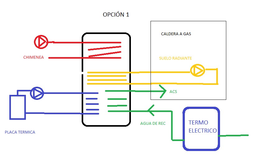

La primera opción era colocarlo previo a la entrada de la caldera para que está actuara como mezcladora como hace ahora cuando el agua que le entra es caliente por venir del depósito de inercia calentado bien por el sol en verano o por la chimenea en invierno. Sería hace lo mismo pero reforzado por el termo. Había pensado de 100L. Con esta opción reduciría el consumo de gas para ACS. Me surgen dudas por que veo que todos lo ponéis en paralelo a la caldera y yo pretendo ponerlo en serie.

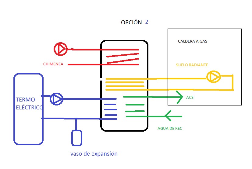

La segunda opción que estoy mascando es quitar la placa térmica y sustituirla por el termo, literal. Usar la bomba de recirculación y el vaso de expansión que tendré que sustituirlo por otro más grande para hacer un circuito cerrado que se va a calentar con el termo. Ventajas que aprovecho también para calentar la calefacción (es de suelo radiante) y no solo el ACS. Una variante de esta es dejar el circuito de la placa térmica bypaseado para usarlo también en verano.
¿Qué opináis? ¿Cuál creéis que sería mejor?
¿Opinais como yo que ha vuelto con fuerza el termoeléctrico de la mano de la fotovoltaica?
Muchas gracias por vuestra ayuda y opiniones.
Adjunto imágenes que creo que así se me va a entender mejor.
