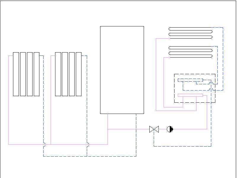

Hola a todos, quisiera saber si es aconsejable el uso de una válvula mezcladora solar para un sistema mixto de calefacción, radiadores 64 elementos y losa radiante con colector de 5 vias. Seria para conectar a la salida de la caldera con una bomba circuladora, la válvula es de 3/4' y la cañería principal también.

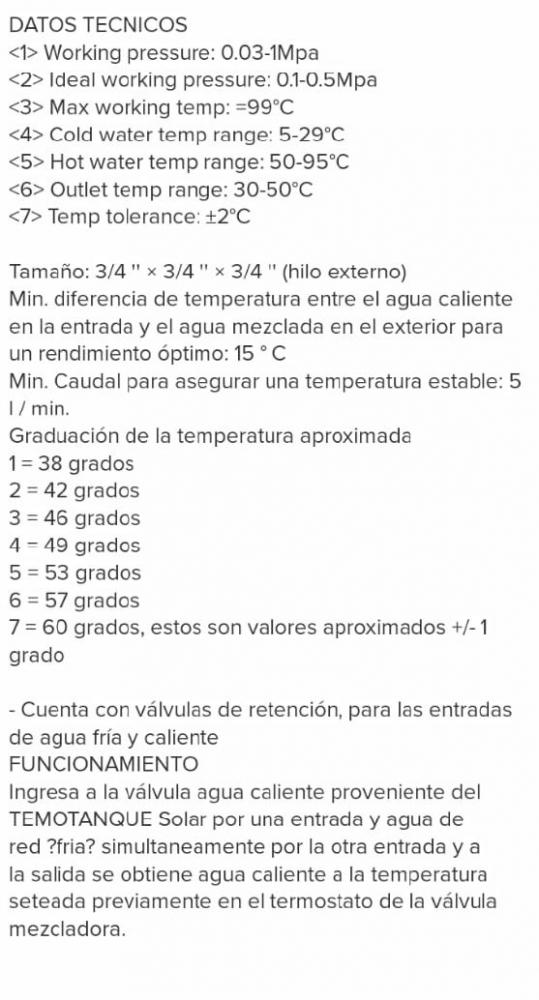

Adjunto imagen de dos válvulas, la primera es solar y la segunda es para calefacción, yo no le encuentro la diferencia, solo en el diámetro.
