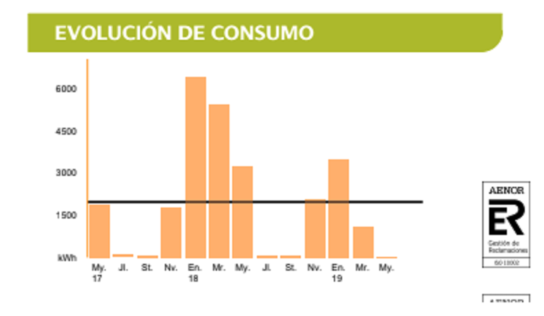

Hola, a ver qué os parece a qué me puedo cambiar. He pasado de una burrada de consumo a estar ahí ahí en los 5000 kWh, y (este año que viene seguro que baja más porque el heatpipe lo puse en enero). Es decir, estaría en la TUR1 (<5000 kW), pero he visto que los precios en la TUR1 del gas son bastante más caros, un pequeño cálculo para 5000 kWh al año muestra que da igual (sumando término fijo y variable):
TUR1: 279 + 51 = 330 euros
TUR2: 245 + 100 = 345 euros
Aparte de que Iberdrola me está cobrando a 0,06 €/kWh... he visto otra tarifas fuera de mercado regulado, de EDP y Cepsa a 0,04, sin mantenimiento y bastante menos término fijo. Por ejemplo yo ahora con cero consumo tengo bimensualidades de 40 euros con Iberdrola (tarifa 3.2). Cambiando a EDP me sale un ahorro de más de 200 euros anuales, ¿alguien lo tiene?
