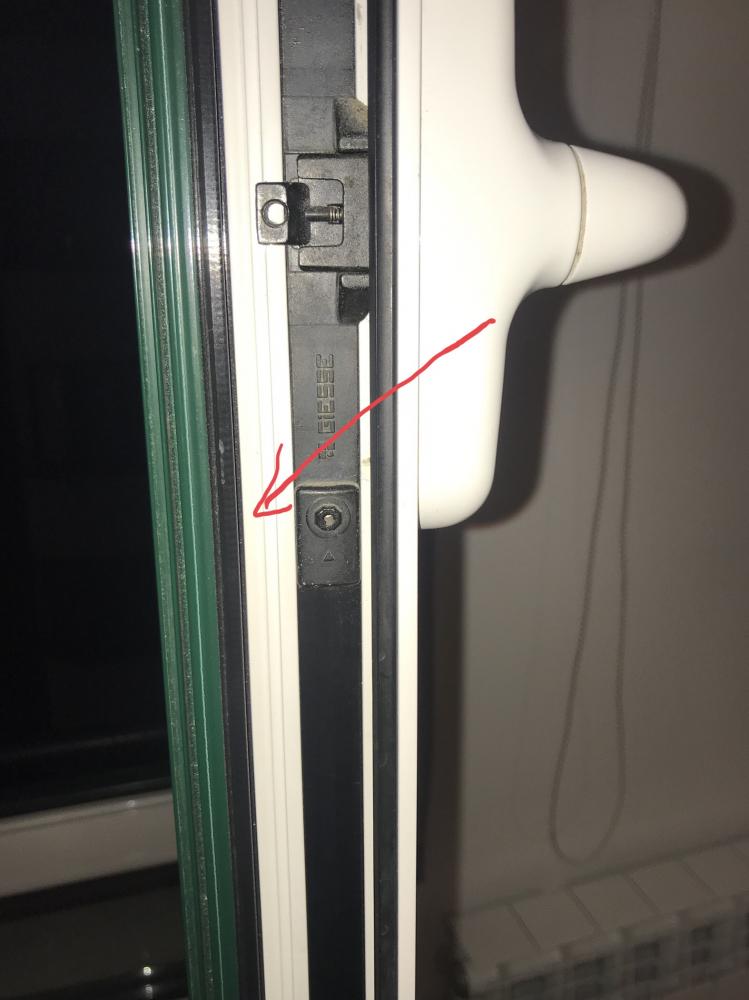

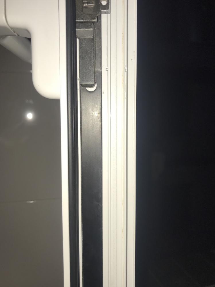

Tengo la duda de si tienen o no rotura de puente térmico dos ventanas que tengo en la vivienda.+
en una de ellas se ve que tiene una pieza de plástico negro entre la parte exterior y la interior. (yo creo que esa ventana si es de RPT)
Archivo adjunto 19485
Archivo adjunto 19487

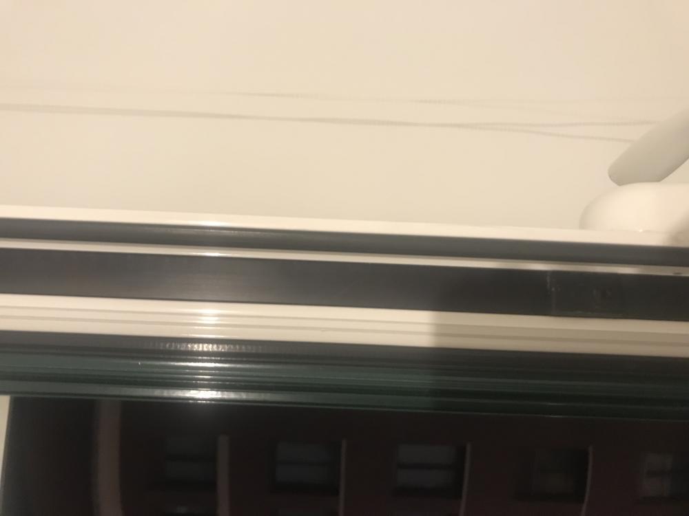

la otra que comento es la siguiente, que no se ve que tenga el perfil negro que tiene el otro.
Archivo adjunto 19486
Comentar que ninguna de las dos ventanas sudan.
Se podría comprobar s son de RPT con un tester rascando un poco la pintura y viendo si tienen continuidad? o como se podría comprobar?
gracias
Re: duda, son ventanas de RPT o sin RPT?
Buenos días.
La bicolor está claro que tiene la RPT. Para saber si la blanca también lo tiene mide la sección de la hoja si da mas de 45 mm. seguramente lo sea.
