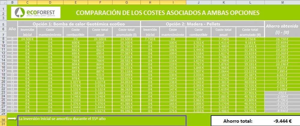

Estaba decantado por la Geotermia Vertical, pero pagar 25.000€ (esta inluido el suelo radiante) + paneles solares que son otros 4000€ (paneles + su depósito de inercia independiente del de Geotermia para que en verano no gaste nada), supone una gran inversión por no decir una apuesta arriesgada.
Digo arriesgada, porque aunque conocemos sus rendimientos, se que hasta 15º año no comenzaré a ahorrar si hago una comparativa con respecto a una Biomasa.

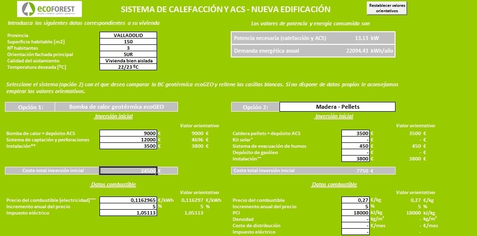

Mi ejemplo es una comparativa de una EcoGeo contra otra de biomasa que tb entiendo que será de ecoforest.
Archivo adjunto 11175
Archivo adjunto 11176
Según esa misma comparativa los gastos €/año son
Biomasa --> 1311€
Geotermia -->600€
Y una vez visto todo esto y habiendo sido asesorado (todos apuntan a que si me lo puedo permitir ponga Geotermia y sino Biomasa) me surge el querer y no poder jajaja.
En mi caso he mirado por meses buenas casas de instalación de Geotermia especificamente para el modelo de "bomba de calor" EcoGEO y para una captación vertical de 130m (aqui hay de todo, con el mismo estudio geotécnico me han ofertado desde 130m hasta 240m) y lo más barato viene a salir por unos 24.500€, lo cual es un buen precio para lo que ofertan pero sigue siendo un gran desembolso, y a mayores otros 4.000€ para poner el ACS en verano a través de placas solares.
La Biomasa es más barato el coste inicial, con lo que permite poner esos paneles solares.
Por ejemplo el nuevo modelo Cantina Compact de Ecoforest (3.300€+IVA)
Potencia: 12Kw (igual que la EcoGEo C2)
Rendimiento: 91%
Tolva: 40Kg (En mi caso, unos cuantos dias para tener que llenarla de nuevo, por tanto no hace falta sinfin a no ser que seas muy vago)
Consumo: 1009-2523gr/h
Autonomia: 40h-16h encendida. No creo que nadie lo tenga encendido 24h al dia.
Resumiendo, que si piensas que tu bomba de calor va a durar 20 años, lo cual es ya años, y no te importa desembolsar esa cantidad de dinero pon Geotermia, sin dudarlo.
Si eres uno mas hijo de vecino que solo busca calor a un buen precio y poder gastar la diferencia en otras cosas (paneles solares, chimeneas francesas/estufas de inercia termica, más aislamiento hasta en la cubierta) pon Biomasa y no te compliques en pensar lo que pudistes ahorrar dentro de 15 años.
