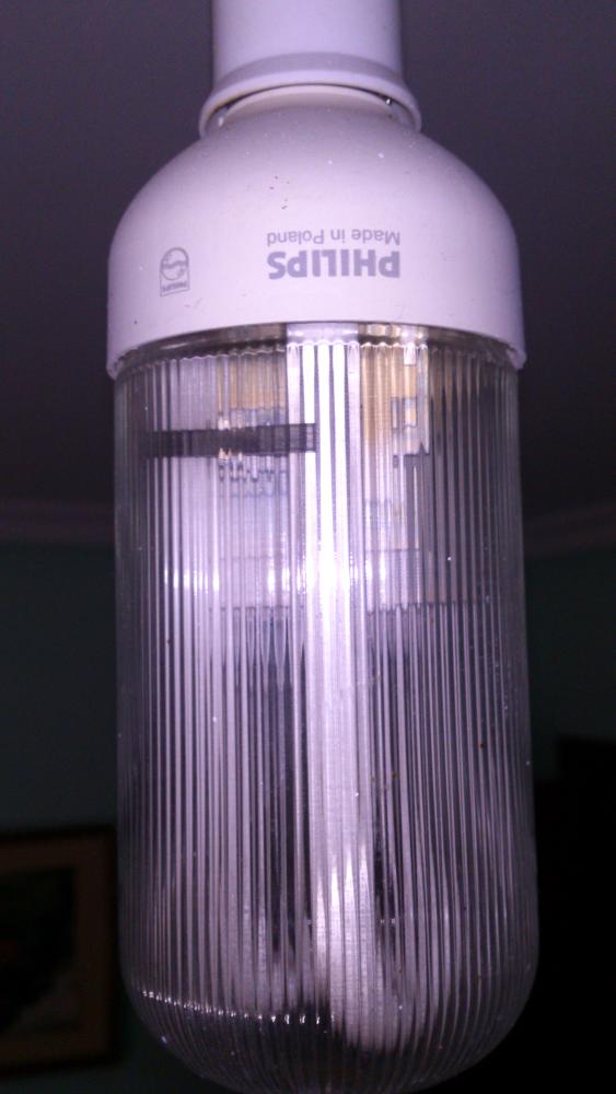

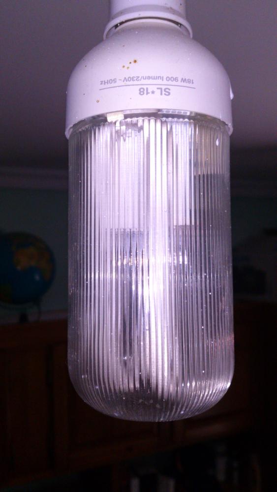

Alguien me puede decir, algo de esta bombilla de bajo consumo de Phillips? Año de fabricación, tecnología, etc.
La tengo instalada en mi habitación y no se cuanto llevará ahí, unos 20 años creo...
Archivo adjunto 7745Archivo adjunto 7746
Philips SL18
Sobre el 85, reactancia, cebador y tubo fluorescente plegado, con proteccion de vidrio prismatico, sobre 500gramos de peso (uno de los problemas y muy grande en tamaño).
Luego sacaron la misma con reactancia electronica (como las actuales pero con componentes estandar [no smd]), se las identifica facilmente por pesar 1/3 de la primera.
Hace un par de años quite la ultima de estas en casa al agotarse el tubo (no se si la tire, la guarde por el cuerpo de vidrio), compre una partida en liquidacion a un amigo (son lentas y tardan en dar el 100% mas de 2 minutos, por eso la gente no las quiere), creo que alguna tiene en servicio en el jardin, como todo tubo fluorescente, lo que mas daño les hace es apagar y encender repetidamente.
Juraria que estas ultimas tenian una vida estimada de 10.000Horas (en un uso estandar, esto son 10años).
