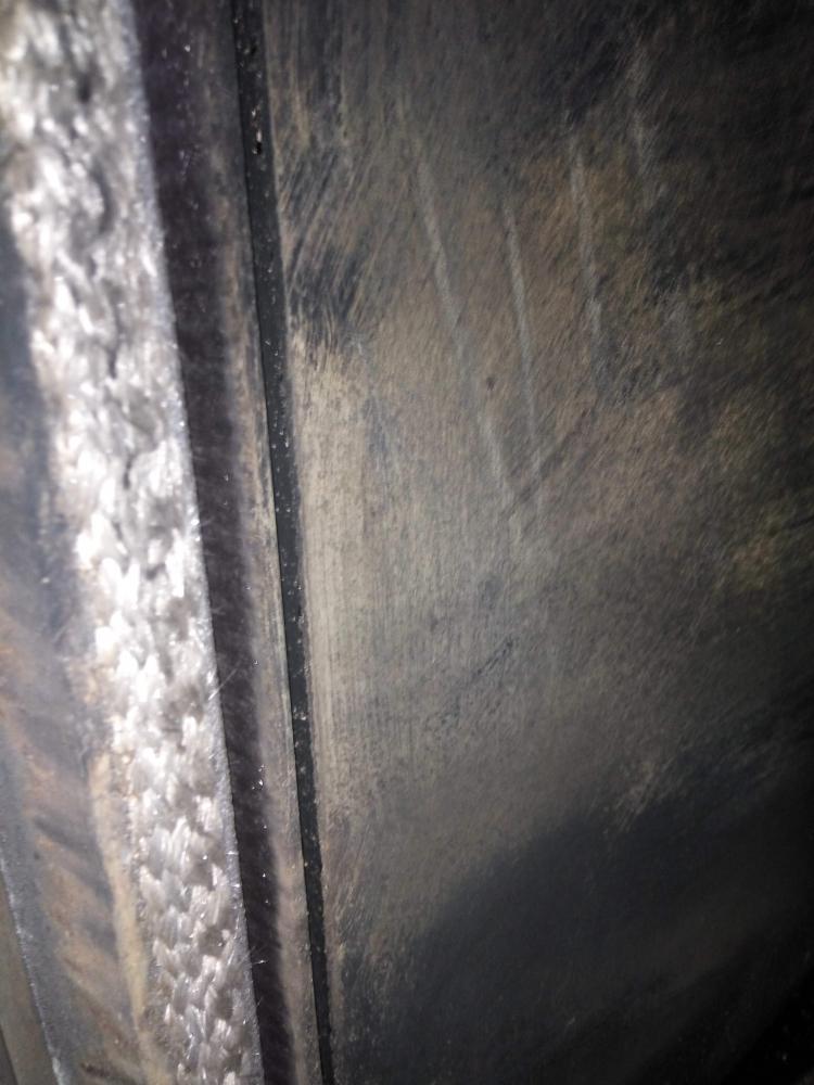

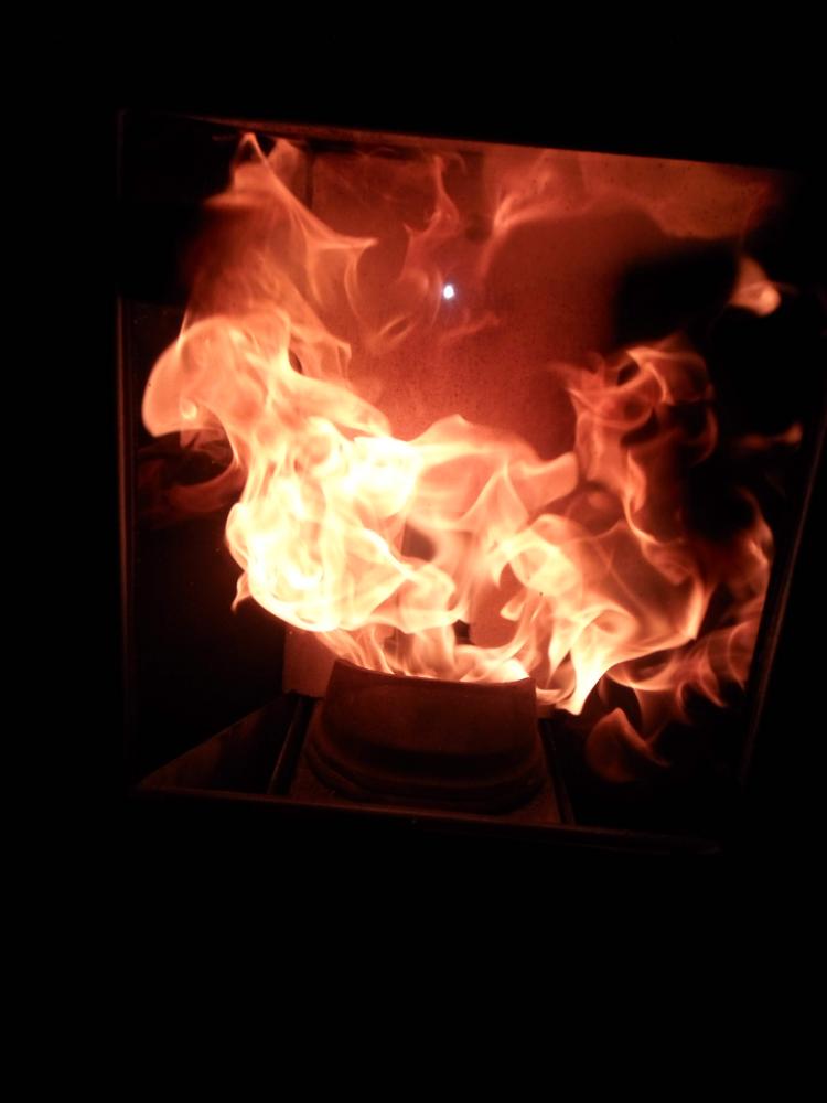

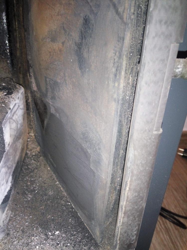

Hola Magí gracias por responder, compré el palet de pellet en Marzo de 2016, funcionó bien y lo he tenido almacenado en un sitio seco hasta la hora del frio. El otro dia fuí para conectar la toma del oxígeno al exterior, de paso realizé una limpieza a fondo, y la puse a funcionar, observé que un lado de los intercambiadores estaba deformado como si se hubiese hinchado...me dejó preocupado pues no sé porqué, la tuve encendida 3 horas y apenas manchó el cristal, arranca rápido pero al cabo de 20 minutos encendida es como que echa mas pellet que lo que le dá tiempo a consumir, se llena el crisol de pellet y empieza la llama a venirse hacia el cristal, o sea pasa de la típica llama de "fragua" a llama como "ahogada" (os dejo fotos)Archivo adjunto 16036costado del intercambiador bien, Archivo adjunto 16035, costado del intercambiador deformado, Archivo adjunto 16037, llama como ahogada. Espero que alguien me pueda decir como poder subsanar ésto. Gracias

Muy buenas, parece problema calidad de pellet, a mi me paso con unos pellets que tienen como un pájaro en la portada. Para mi los que mejor van son Pellet Asturias o NaturPellet, he probado de todo y esas dos marcas son las que funcionan, para la bajada del pellet es meterte en menú 08 pone Tipo Pellet desde -9 a +9 siendo cero el valor predeterminado, eso si no es aconsejable tocar pero si bajas a -9 reduces la caída en un 50%.... yo que tu probaba primero un saco de las dos marcas que te he dicho, a mi me llego incluso a congestionar de pellets llegando a quemar mal y generando una llama como la que muestras....

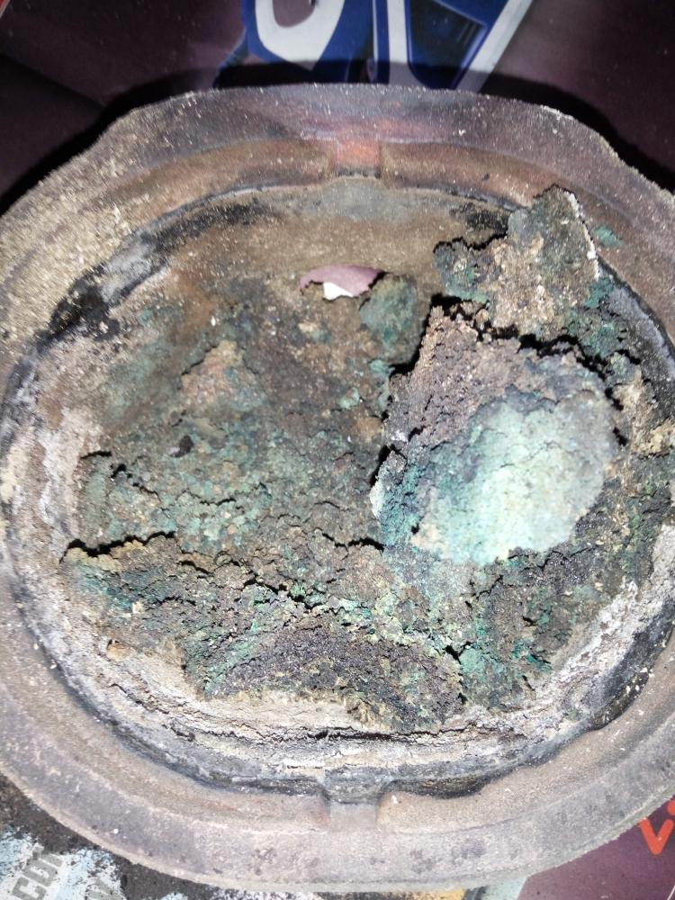

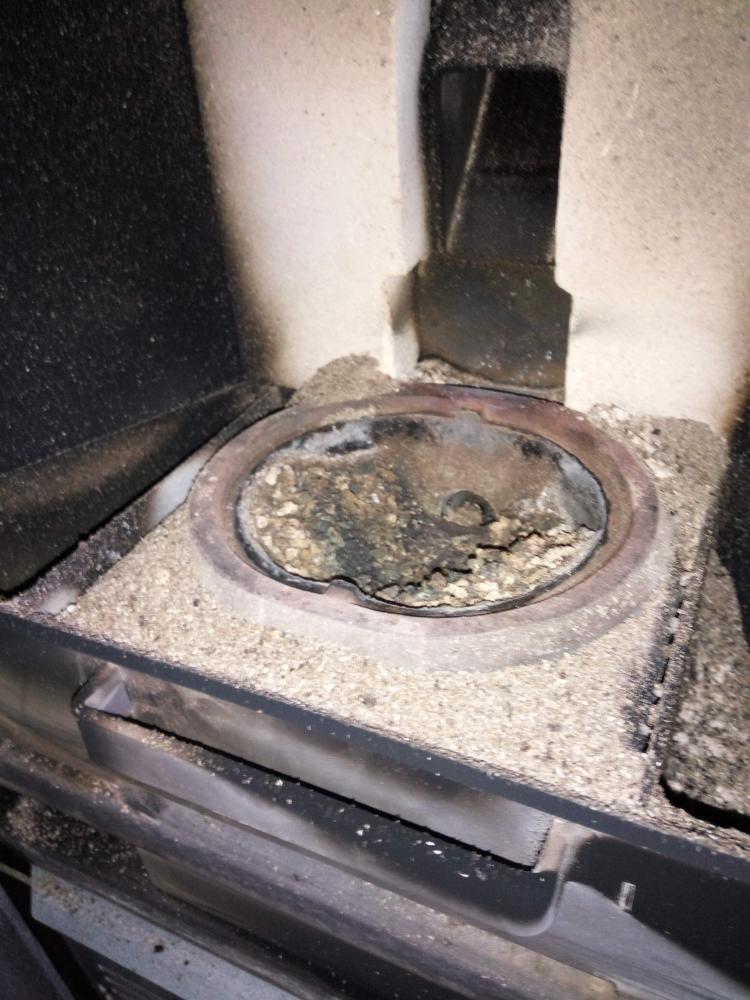

Muchas gracias por tu ayuda alexperezsur, también probé el consejo de elvengador y todo sigue mas ó menos igual, me explico, he cambiado a naturpellet, sigue igual se atasca, he bajado la caida de pellet y tarda algo mas en atascarse por motivos evidentes, pero empieza a formarse una capa de ceniza semidura por la parte derecha del crisol hasta que va poco a poco avanzando y taponando todo, he recurrido a alargar los tiempos de limpieza de rejilla, pero entre ésto y que echa menos pellet tarad en calentar y tarda en recuperarse después de cada limpieza...no sé como lo voy a solucionar de cara al próximo invierno...pues cuando le meta caña se atasca en 4 ó 5 horas de trabajo...
