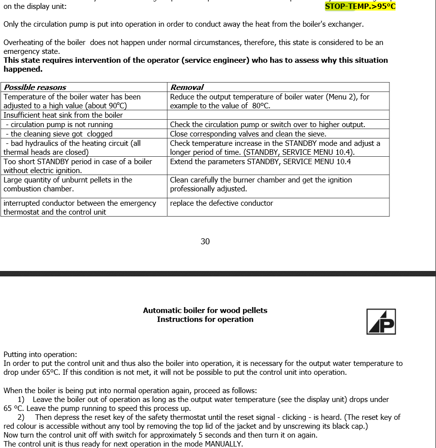

tengo instalada una edilkamin EK29 desde hace tres años, la caldera ha funcionado muy bien, el único problema es que todos los años ha fundido una de las resistencias que tienen para el arranque y cada resistencia cuesta 250 eur mas iva
este año ha fundido las dos y he decidido adaptarle unas cerámicas, pero estas son mas cortas y no hacia bien el arranque, para darle mas tiempo de ignición he entrado en el menú interno y he cambiado este valor, o eso creo, porque al salir del menú la caldera se quedo bloqueada con esta alarma " !PARADA T. )95º ", cuando pulso start cambia el mensaje a " !ARRANQUE! " , pero no hace nada y se queda bloqueada hasta que la reinicio de nuevo
He comprobado los termostatos de delante y de atrás y están ok, la temperatura del agua me indica 19º, tengo el esquema eléctrico y creo que no tiene mucho mas para comprobar, solo la sonda de salida de humos, pero esta tiene una placa electrónica en su conector (serie) con la estufa y no puedo montar una alternativa, pienso que estará bien porque cuando la desconecto me da una alarma de "error", la compraría para probar pero por esta me piden 325 + iva
En el servicio técnico me dicen que se ha roto la centralita, pero me cuesta creerlo porque esto ha pasado por culpa de mis manazas al cambiar una configuración interna, de momento le he quitado la pila para ver si se borra toda la memoria (con 24 horas sin pila sigue igual)
Si alguien tiene una idea lo agradecería

Lo unico que se me ocurre es que sigas el manual.
He adjuntado un pantallazo, por si te sirve.
Archivo adjunto 13762
Viene a decir que pulses el boton de reset y lo mantengas pulsado hasta que escuches un click. Dice que el boton de reset se encuentra desenroscando la tapa negra y pulsando el boton, pero no tengo la caldera delante ahora para decirte exactamente donde esta.
Limpia el cesto bien y estate atento que arranque correctamente.
