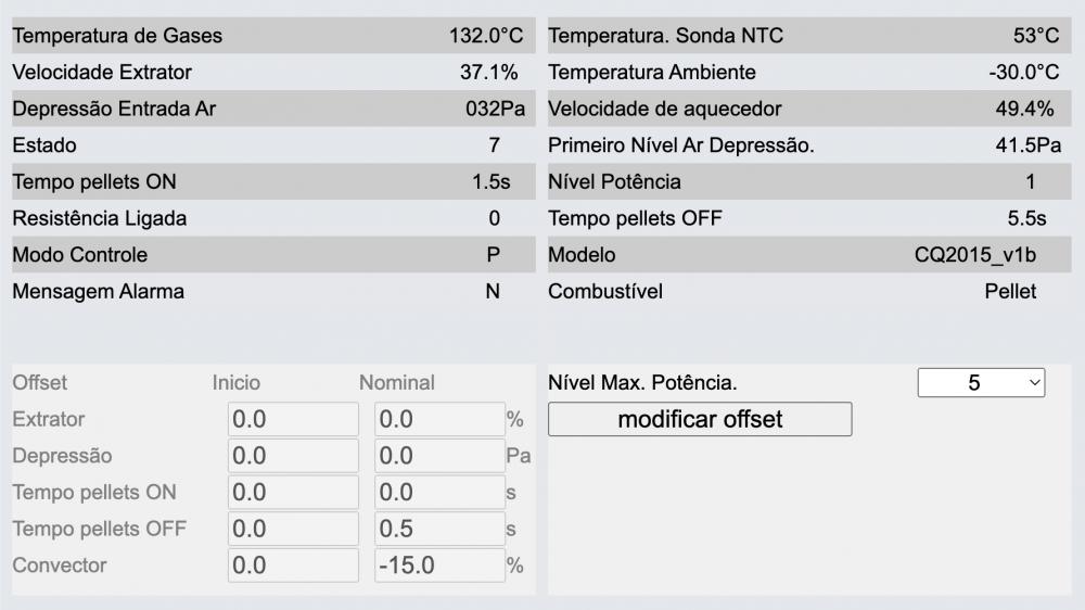

Tengo un equipo Ecoforest Ibiza desde hace unos 2 años.
después del mantenimiento realizado por el soporte oficial, la estufa comenzó a comportarse de manera anormal.
los parámetros en la unidad de control no fueron alterados en el mantenimiento del equipo.
todo está por defecto (0,0) excepto la "velocidad del convector" (-15%) y el "tiempo de apagado de pellets" (0,5 s). estos eran los valores de los parámetros antes del mantenimiento. sigue siendo el mismo.
antes del mantenimiento, con la estufa en el nivel de potencia más bajo (1), el convector estaba apagado o en la velocidad mínima (+-40%).
la llama producida era pequeña y el consumo de pellets también era pequeño.
ahora, con la estufa en el nivel de potencia más bajo (1), produce mucho más calor y ruido que antes.
el convector está cerca del 50%. si no fuera por el -15% en los parámetros, sería aún más alto (ver segunda mensaje)
la llama también es mucho más grande e el consumo de pellets ha aumentado considerablemente.
en la imagen de abajo se muestran los valores que reporta el equipo después de más de 1 hora en funcionamiento, siempre con la potencia puesta a 1.
Archivo adjunto 26958
¿Son normales estos valores en la imagen?
¿Qué pudo haber cambiado para que el comportamiento del equipo fuera diferente?
Gracias,
Alberto

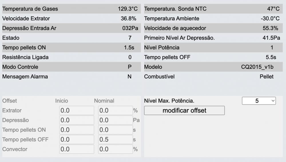

en la imagen de abajo es posible ver los valores presentados por el equipo (después del mantenimiento "problemático") con el valor por defecto (0,0%) en el parámetro de velocidad del convector.
Archivo adjunto 26959
el equipo ha estado funcionando con estos parámetros durante más de 1 hora.

La temperatura de gases es acorde al nivel de potencia.
Al estar las cámaras limpias la sonda de temperatura podría detectar mayor temperatura en el chasis y hacer trabajar a mayor rpm el convector, también habrá mayor transmisión de calor hacia la cámara de convección.
¿QUé depresión entrada aire tiene la estufa apgada y con la puerta abierta?
