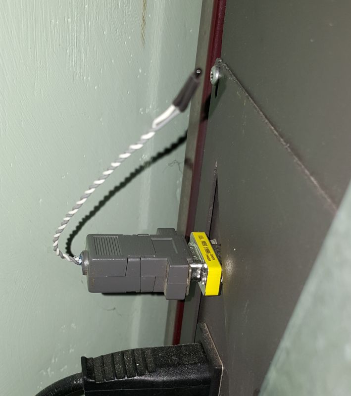

Tengo una cantina Nova 24kw a la que le falta el cable que va de la centralita a la sonda de temperatura ambiente.
Quisiera saber los pines de la centralita a donde va conectada la sonda para si poder regular por temperatura ambiente.

Hola los contactos a utilizar son el 4 y el 9.
El sensor de ambiente es un NTC de 4.7 Ohm.
Esto es lo que hice:
Archivo adjunto 26499

Gracias por responder. Me falta el cable desde la centralita así conector de la sonda, pero imagino que serán los mismos contactos.
