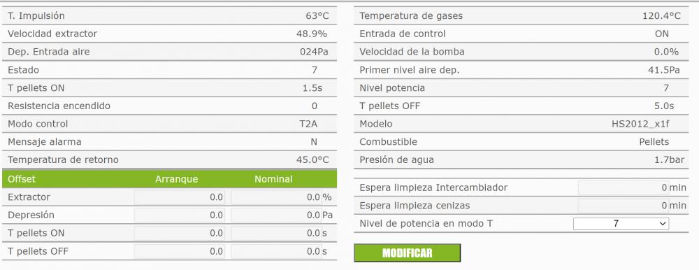

Puedes mandar una captura de pantalla de la pantalla de información de la web?. Posiblemente no lleve los parámetros cargados que le corresponden a esa máquina.
Re: Problemón Cantina Super
Disculpa por no responder antes, me ha sido imposible, adjunto las capturas, dime si es lo que necesitasArchivo adjunto 25933Archivo adjunto 25934

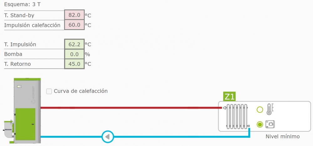

En teroría está cortando por temperatura de impulsión. Ahí aparece a 63ºC, ¿qué temperatura de impulsión tienes configurada en el esquema?
Hola y mil gracias por tu ayuda. Adjunto esquema que creo que te dara mas informacion
Archivo adjunto 25940
Le pides 60ºC de impulsión y ya tienes 63 en la imagen, la mñaquina está a mínima potencia, de ahí que no sba la temperatura de gases.

Parece que tienes un problema... a 62.2° esta por encima de 60° que tienes ajustado la bomba esta a 0% y deveria estar al 99%. Posible fallo de cpu o programacion, yo exigiría otro cambio de cpu en garantia y la devolucion del motoreductor que no le pasa nada y denunciaba a consumo por chapuceros...

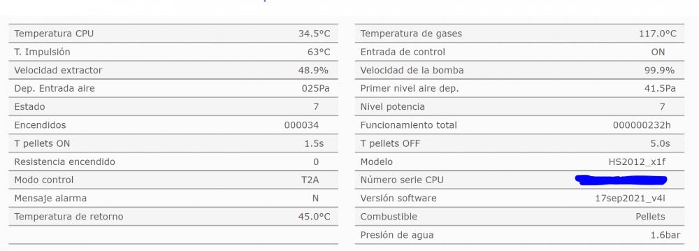

Pero sólo tienes 34 encendidos, vamos que la caldera es nueva... Y la garantía de instalación?
No entiendo nada, que tal ves la llama? Porque a nivel 7 y solo 120° hay algo mal en la combustión. Has mirado en el menú ajustes de aire de combustión?
Por otro lado pienso que tienes aire en el circuito, al abrir los purgadores, te sale agua por todos los radiadores que se quedan fríos??

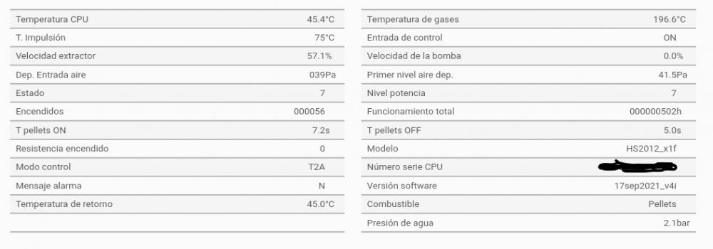

Hola nyl, es que me han cambiado la CPU recientemente y tras esto empezaron todos los problemas. Ahora calienta solo me han dicho que han tocado la impulsión. He visto que han puesto la temperatura de impulsión a 75 pero el consumo de pellets me parece exagerado (3 sacos), la tengo encendida de 08:00 a 22:00. Antes de cambiarme los parámetros, el cajón de la ceniza rebosaba en una semana, uso pellet del bueno (el de la ardilla). El fin de semana mirare si eso también ha mejorado, pero no termina de ir fina.
He purgado todos los radiadores y la caldera bastantes veces y solo sale agua. Sobre tocar ajuste no puedo tocar nada ya que no tengo passwd .
Adjunto captura de hace 5 minArchivo adjunto 26046
Resumen, ahora calienta, dicen que solo han tocado la temperatura de impulsión (la han puesto a 70º), lo que tengo claro es que no esta funcionando bien, tres sacos diarios con unas 12h de encendido, al realizar la limpieza semanal la ceniza desborda por el cajón, no me atrevo a llamar al servicio técnico de Madrid por que sin aparecer por casa me dirá que cambie algo previo pago y si no es pues me dirá otra cosa desde la silla de su casa. No compro mas Ecoforest ni loco, pero por el servicio que están dando, encima no hay manera de plantear estos problemas a la casa Ecoforest, todo te manda al servicio técnico de tu zona, en mi opinión es una mala política pero....Esta semana me instalan una nueva caldera de otra marca.
