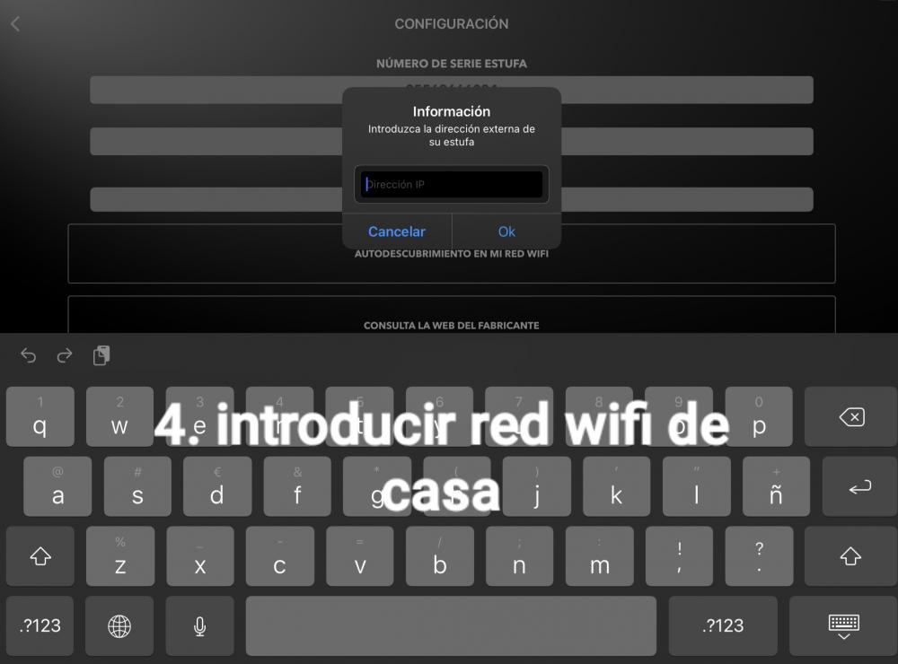

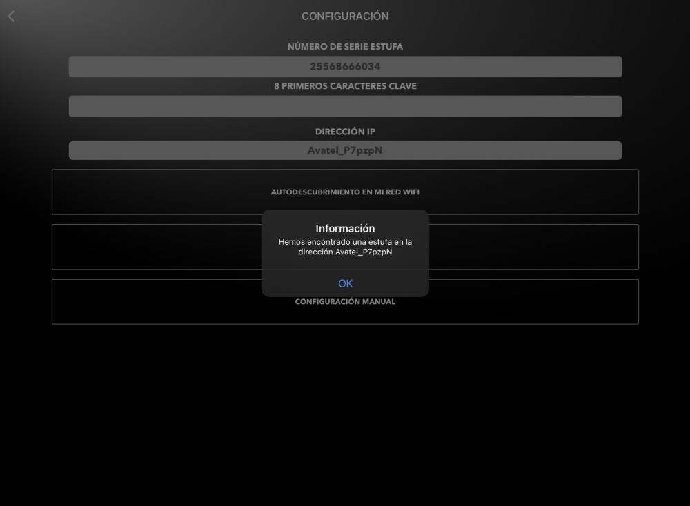

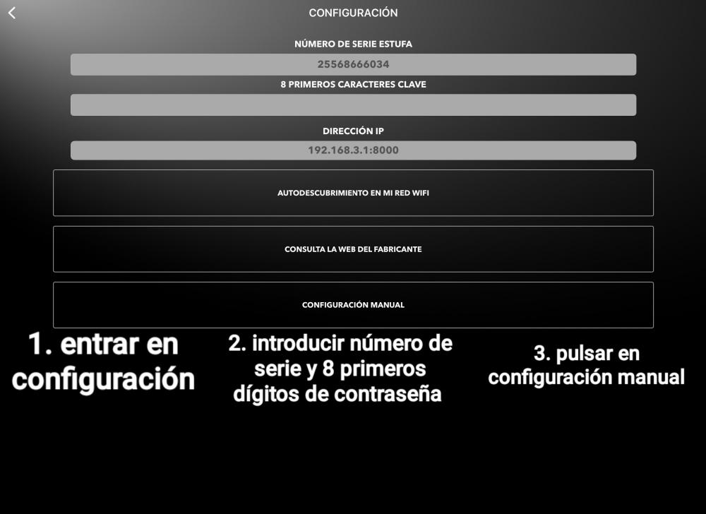

Estos días atrás he tenido algún avance con el tema de la aplicación. He tenido que volver a descargar la aplicación de MyEco. Con el wifi de la estufa (buscando en mi apple el wifi de Bioplus e introduciendo la contraseña completa) he seguido los siguientes pasos:
1. Dentro de la aplicación descargada en mi dispositivo apple, he ido a configuración
2. Introducir Número de serie, contraseña (primeros 8 dígitos)
3. Pulsar en configuración manual
4. Introducir la dirección del wifi externa de la estufa, o sea el wifi de casa, tal cual aparece la señal del wifi
Haciendo esto me aparece un mensaje en pantalla: “Hemos encontrado una estufa en la dirección Avatel...”
Y con esto puedo usar la aplicación como mando, aunque tengo que volver a configurarlo con los pasos indicados, porque se pierde la conexión. No se si por algún fallo o motivo en concreto. Seguiré haciendo pruebas para ver cómo lo puedo usar estando fuera de casa.
Agradeceré toda ayuda ofrecida.
