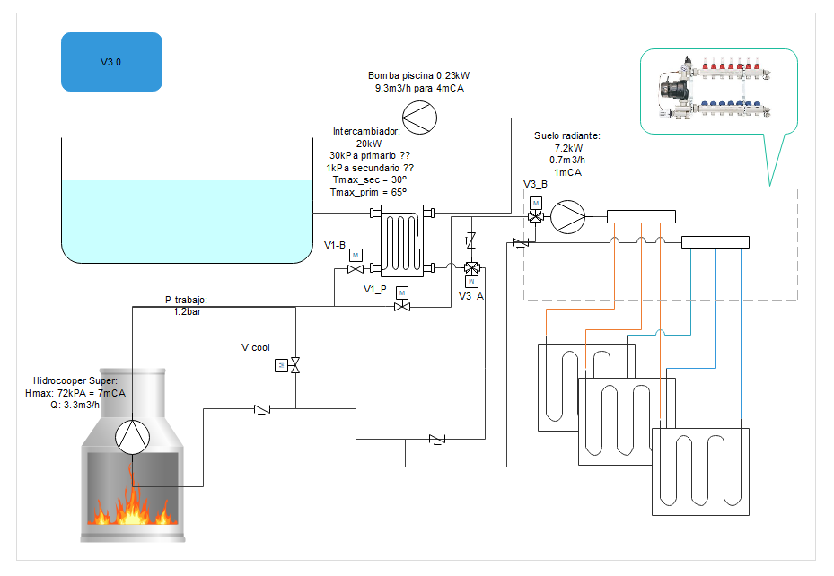

Solución:
Para ello hemos diseñado el esquema de funcionamiento de la imagen inferior. Éste permite la selección individual de los sectores a calentar (Caldera+ piscina ; Caldera+ Suelo; Caldera+Suelo+Piscina (serie+paralelo); Refrigeración suelo-piscina)
Archivo adjunto 20154
Al ser mi primera aventura en temas termodinámicos no académicos tengo las siguientes cuestiones:
1. Observaciones generales, fallos garrafales de diseño, errores fundamentales de cálculo y otras reseñas de importancia que un experto familiar con el tema puede detectar a simple vista.
2. Es necesario un sistema anti condensación en la caldera?
3. ¿Consideráis que la selección del intercambiador de piscina en serie o paralelo es una buena opción o consideráis que un sistema más simple únicamente en serie o paralelo será suficiente? Tengo serias dudas para la configuración en serie ya que si la caldera consigue calentar a unos 65º En teoría la salida del intercambiador sería unos 48º para 1m3/h y pero para alcanzar el máximo rendimiento del suelo habría que bajar a unb flujo volumétrico de 0.67m3/h por lo que la temperatura de salida del intercambiador sería de sólo unos 37º limitando la capacidad de transferencia de calor al suelo.
4. No hemos puesto una bomba de recirculación específica para la piscina (primario del intercambiador) ya que utilizamos la bomba de la caldera. Tomamos la piscina como un sumidero de calor infinito (y con ello la necesidad de un acumulador) en caso de que la caldera genere un exceso de calor que el suelo radiante no es capaz de transmitir al ambiente. ¿Es una buena decisión de diseño o deberíamos crear un colector con dos circuitos paralelos?
5. ¿Qué válvulas de seguridad son necesarias?
6. ¿Cómo controlo la potencia de la caldera cuando caliento la piscina en paralelo o únicamente la piscina? Ya que no hay control de retroalimentación de la temperatura de la piscina a la caldera. Había pensado en simular la resistencia NTC de temperatura para solicitar más o menos potencia de la caldera sin interferir con la propia caldera en función de las demandas del sistema completo. Existe una solución más ortodoxa de comunicarse con la caldera?
Un saludo y muchas gracias por pasarse por el tema.
Dimensionamiento suelo radiante:
Para un calentamiento 150W/m2 se requieren 6.2 líneas de 112.5m
Potencia ideal necesaria = 8340.0W
Con 6 líneas de 100.0m se cubrirán 600m con tubo equivalente a cubrir el 0.86% de superficie disponible
Cada línea cubre: 9.27 m2
Potencia térmica real de instalación: 7.2kW
Caudal total necesario: 619.20 l/h y 103.2 l/h = 0.029 l/s por línea
Con diam 25mm - 0.28KPa/m (Polietileno reticulado) para 630 l/h
Para caudal 0.029 l/s se detecta unas pérdidas de 0.06 kPa/m
Perdida en circuito de 6.0 kPa y conexiones de 1.5 kPa para un total de 9.75 kPa
Bomba recirculación necesaria: 619.2 l/h y 9.75 kPa = 0.619 m3/h y 1.0 mCa
