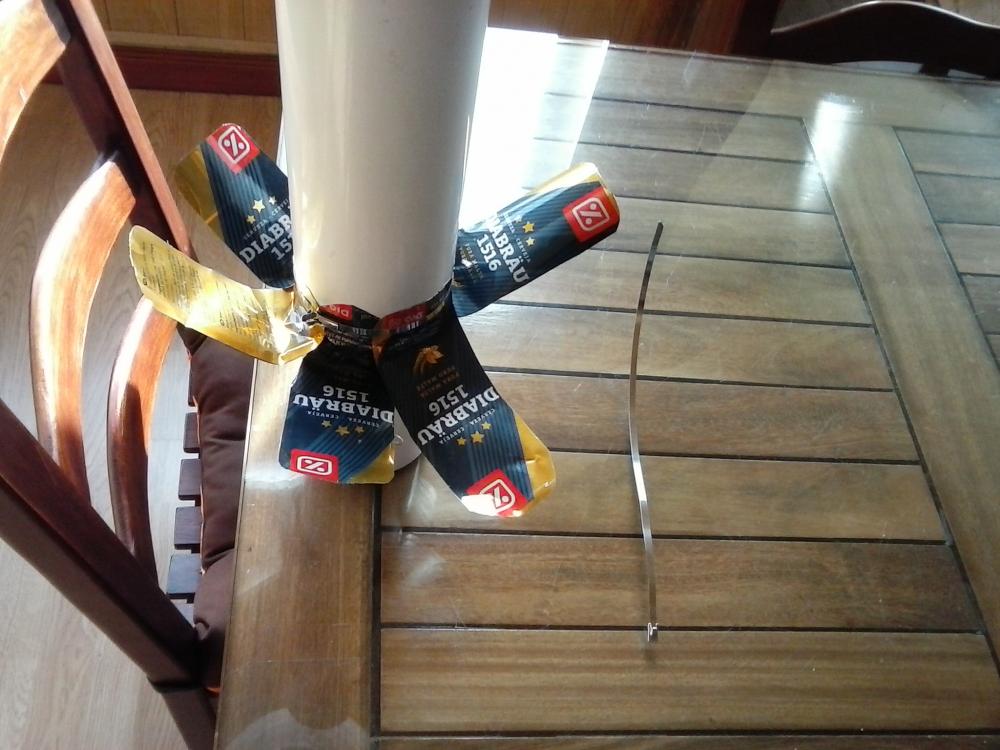

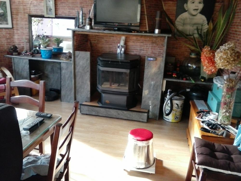

3 fotos para que os hagais una idea de lo que estoy tramando:
Archivo adjunto 19969
Archivo adjunto 19970
Archivo adjunto 19971
Los mas "manitas" ya os hareis una idea.

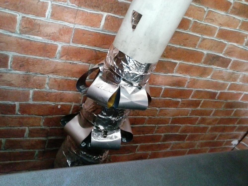

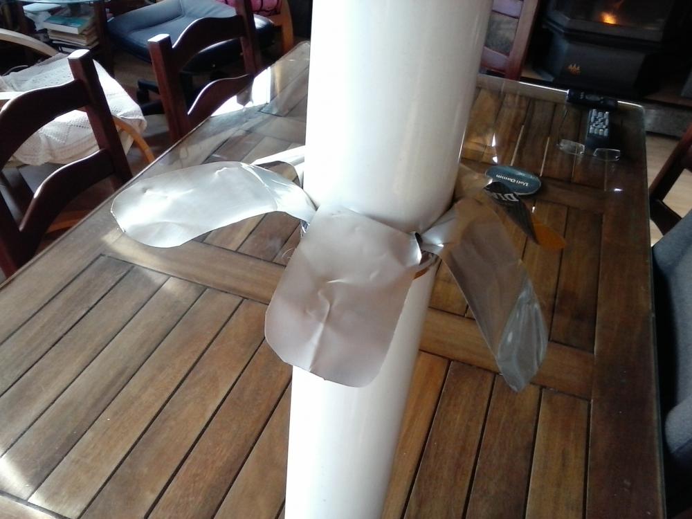

Componentes, bridas de acero de 300 mm de largo ( Yo las pedi a amazon 100 bridas 13.59 Eur - http://www.amazon.es/gp/product/B078...?ie=UTF8&psc=1 )
Latas de cerveza de 1/2 litro, en los supermercados DIA las hay, son mas altas.
A las latas, quitarles la cabeza y el culo, con unas simples tijeras que no useis para cosas "buenas"
Una vez con el tubo solo cortarlo en 4 piezas
Redondear un poco las esquinas
Poner una brida en el tubo sin apretar e ir metiendo las piezas cortadas.
Una vez le hayais puesto las piezas a todo el contorno del tubo, apretar la brida

Hombre ... eso ya dependera de cada instalacion.

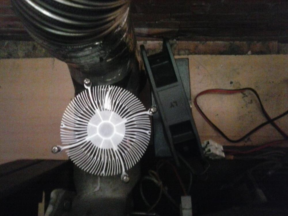

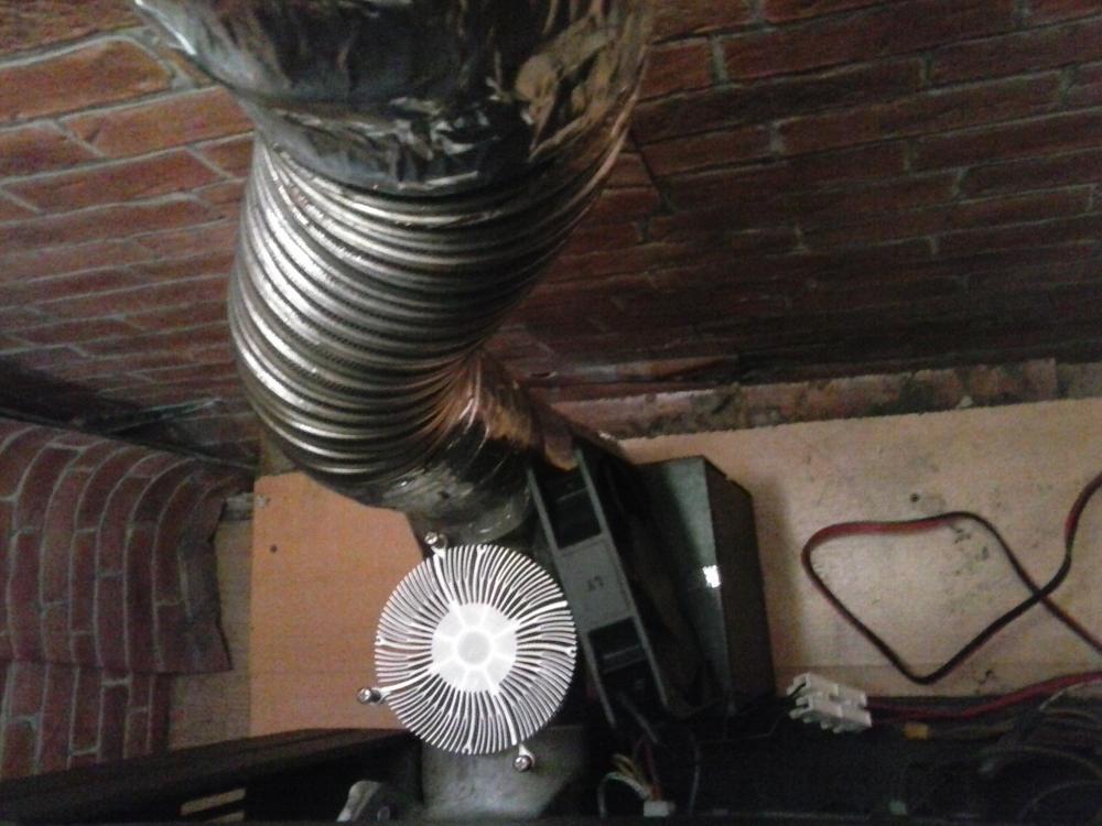

En una de las fotos aparece mi estufa y detras el tubo y se ve una zona brillante, son tubos de prueba, pero seria buena zona, y por supuesto, no iria solo un "disipador" irian varios y ...
Luego falta la ultima parte del brico, un ventilador a 220V empalmado con los conectores del convector apuntando a los disipadores de abajo a arriba ...
Ya hice una primera prueba con un disipador de un procesador de ordenador, y el ventilador, ya lo tengo puesto, y sin ventilador no hay quien toque el disipador, y con el ventilador el disipador esta frio ...

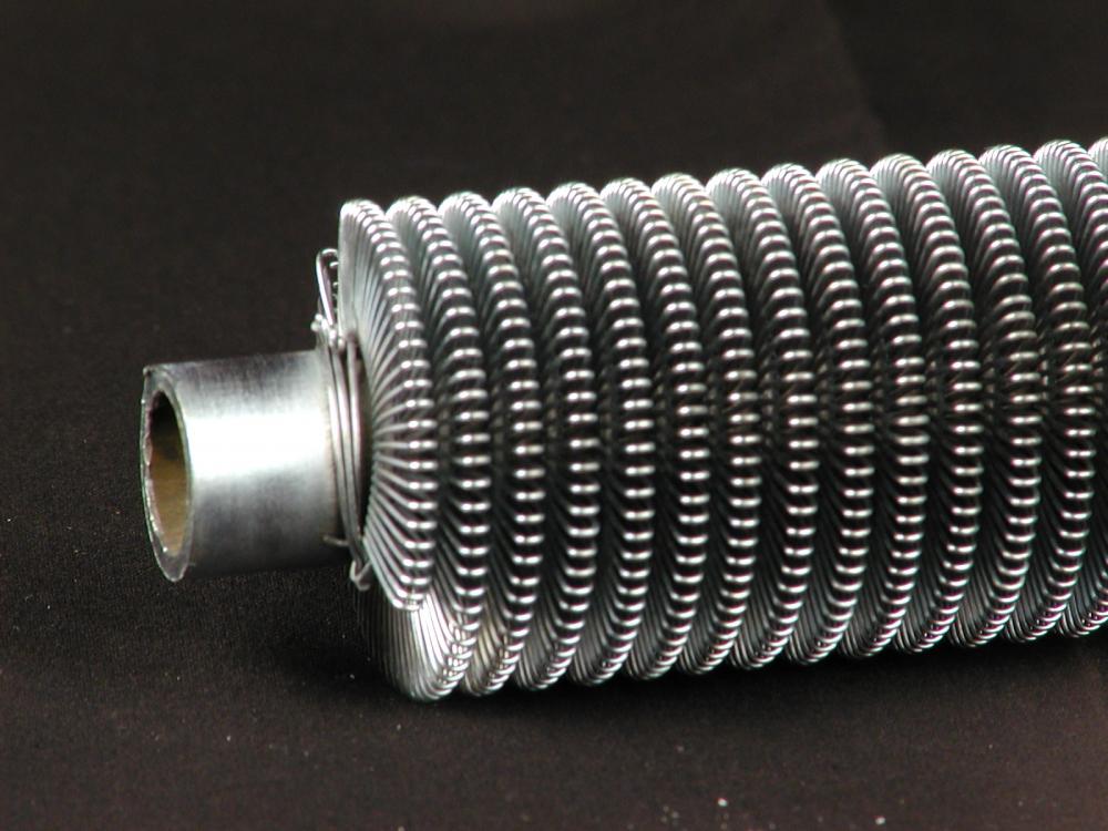

De hecho la idea no es tan descabellada, si le preguntais al Sr. Google por "tubo calefaccion con aletas" y os vais directamente a imagenes, vereis muchos tipos de tubos que hacen lo que yo quiero, ahora bien, la idea es hacerlo uno mismo sin tener que cambiar todas las tuberias.

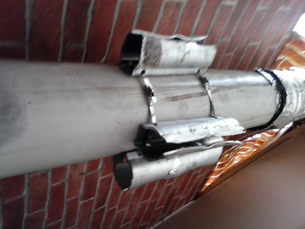

Photom, si lo haces con cuidado, no tiene por que romperse, por supuesto las aletas NO pueden ir dentro del tubo, tienen que ir por fuera para que hagan de disipador.
Ahora mismo, acabo de poner dos sistemas de pruebas.
Uno es con latas de cerveza, no se como explicarlo, pero en cuanto pueda pongo unas fotos.
El otro es con un tubo de aluminio que no se de donde es, pero tiene una parte plana, lo corte en trozos iguales, le hice uno agujeros para poder pasar la brida, y en la parte contraria a la zona plana, con la radial le hice un corte longitudinal, despues con unos alicates force por la zona de corte para abrir el tubo, y no rompio, lo mismo, en cuanto pueda, pongo unas fotos.

Lo de la masilla termica ya lo he tenido en cuenta, en una de las fotografias de arriba en que aparece un disipador de PC y un ventilador al lado, ya esta con esa masilla, pero mas que nada por que el disipador es plano y el punto de contacto curvo, la masilla hace el resto.
De hecho estuve leyendo que esa masilla se podria substituir por pasta de dientes ;)
En las aletas con latas de cerveza, tambien pense en ponerselo, pero la brida de acero fuerza la superficie de contacto y no lo considere necesario, de hecho si tocas las aletas con la mano, estan calientes, lo que les hara falta es un ventilador extra.
