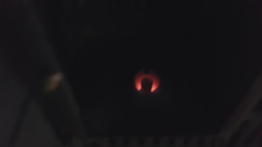

Buenas, tengo una Ecoforest Modelo Vigo 9.5Kw y no me enciende ,en la cesta se llena de Pellets y luego en el display pone (falta de pellets o motor atascado), e leido que puede ser el cesto ,o que este sucia la limpie y el cesto lo rasque bien con un cepillo de alambres, y no le noto que tenga holgura, no se que mas hacerle, el problema me pasa desde hace una semana. Gracias
Archivo adjunto 14056, foto de la resistencia de la estufa

Olá, tenta voltar a tirar o cesto e certifica-te que o colocas bem e na posição correta, verifica também se a entrada de ar de combustão não estará obstruída por alguma coisa.
Re: Vigo con error ( Falta de pellets o motor atascado ) y no enciende
Mira que el pellets esté bien seco, pues de lo contrario arde un poquito, se apaga y sigue echando hasta que la cpu informa que no sube la temperatura y por eso da ese fallo.
Prueba a cebarla un poquito antes de arrancarla con algo de pellets justo encima de la resistencia para que arranque antes, pero vamos, eso no es cuestión, pues no vas a estar siempre pendiente. Ya te digo que seguro que es el pellets que está un poco más húmedo de la cuenta y encima la resistencia de esta marca la tiene en un lado y el encendido cuesta más.

a mi un dia me passo lo mismo.
eran los agujeros del cestillo obstruidos por ceniza. e peor era lo de la resistencia
el cepillo que viene con la estufa es bueno para esso, limpiar e desobstuir los agujeros con la parte en punta metalica.

Hola, pueden ser varias cosas:
-comprueba que la salida de humos no este obstruida y que la estufa no este saturada de cenizas, abre los registros laterales y el de abajo y aspira la ceniza, raspa con el cepillo de alambre por en interior de los orificios laterales y aspira la ceniza.
-vacia la tolva de pellet y comprueba que no tiene mucho serrin, aspira la tolva y vuelve a llenarla de pellet.
-comprueba que el cestillo este tocando el tubo donde esta alojada la resistencia, me paso en una ocasion que este tubo se desplazo unos milimetros hacia atras y aveces no encendia,
-comprueba que la resistencia no esta´obstruida de polvo y pelusilla por la parte de atras por donde entran los cables de alimentacion a la resistencia. me paso una vez que estaba llena de pelusilla y no entraba el aire y no encendia.
comprobando estas cosas seguro que te enciende.

Gracias a todos por vuestras respuestas , la limpie a tope y cambie los pellets y ahora va bien . Gracias
