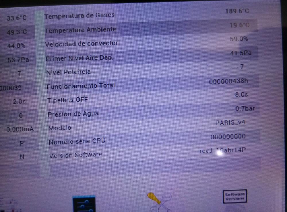

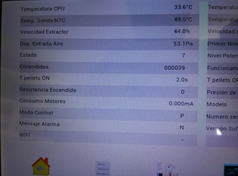

Hola amigos. Os dejo un video donde se aprecia el ruido de soplete con la estufa con los parámetros de fábrica (poner el volumen a tope para que se aprecie bien): http://youtu.be/FrXO7OEIrwM
Y un par de fotos con los parámetros que da la estufa a nivel 7 de caida de combustible:
Archivo adjunto 12016
Archivo adjunto 12017
Hoy he comprobado que si reduzco la velocidad del extractor y el valor dep. entrada aire, el consumo se me dispara, de ahí que pasara de gastar un saco cada dos días más o menos, a un saco cada 14 horas aproximadamente.
Re: Modelo Ecoforest Paris, ayuda con configuración
Es cierto que al variar extractor y depresión de entrada de aire a valores negativos aumente el consumo.
Esto sucede porque al sacar menos aire el extractor (por valores negativos) y haber menos aire para combustión (depresión entrada negativa) la sonda de temperatura de los gases marca menos grados, por lo que la CPU manda la orden de aumentar el giro del sinfin para acercarse a esa temperatura preestablecida para dicho nivel.
