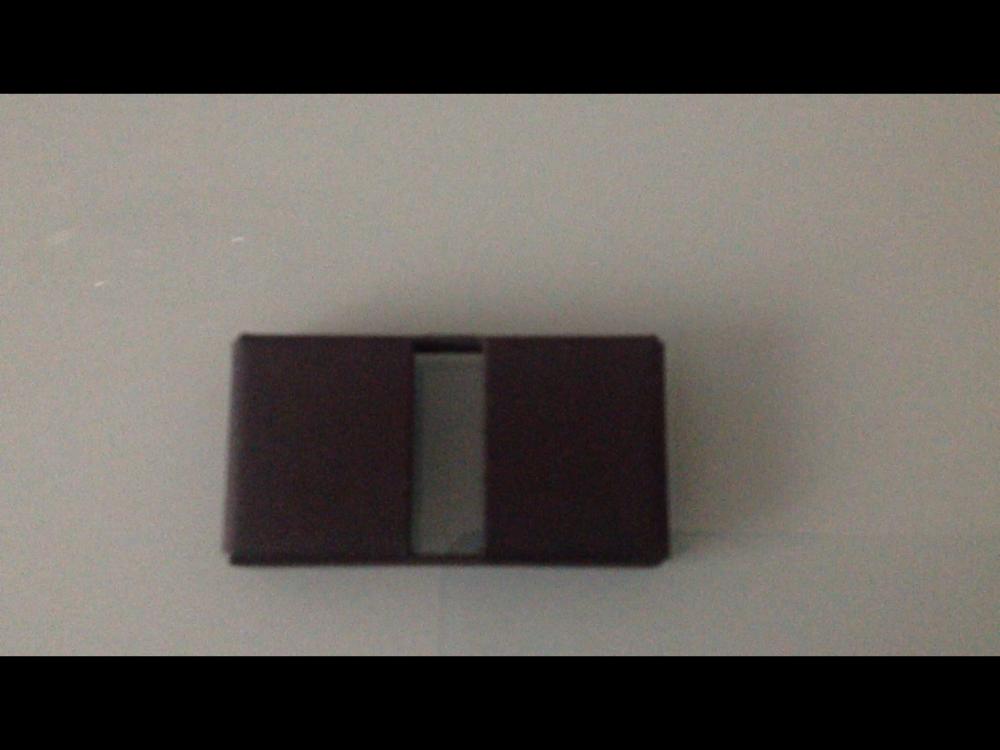

Pues me dirijo sobre todo a usuarioecoforest o aquellos que posean el cestillo para hueso y estrangulador.
Me gustaría pusieran fotos del cestillo y estrangulador para que podamos observar la diferencias y contemplar la posibilidad de adquirirlo.

En cuanto al estrangulador, decirte que mi estufa es una vigo un poco diferente a las actuales, la entrada trasera de aire la tiene rectangular y no redonda, por lo que el estrangulador es una chapa exactamente igual que la que trae para pellet, pero con el orificio mucho mas estrecho, de ahi el nombre de estrangulador de entrada de aire.

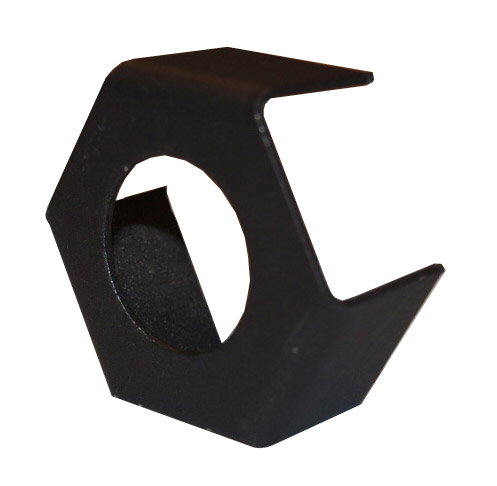

Si tu estufa es de fabricacion posterior a 2010 ( de esto no estoy completamente seguro, David me corregira) la entrada posterior de aire sera circular, por lo tanto dicho estrangulador debe de ser circular.
En cuanto al cestillo, mas de lo mismo, el adecuado a mi estufa no es exactamente igual al que usara una Vigo posterior a 2010.
Por lo tanto, lo primero que tienes que observar es la placa trasera de tu estufa para saber año de fabricacion y modelo correcto.
A ver si cuando limpie la estufa y la pare te pongo fotos del estrangulador y cestillo.
Buenas de nuevo, aqui te dejo unas fotos del cestillo y del estrangulador que tenia perdidas en pc y que hice cuando me llegaron ambos.

Efectivamente el cestillo en su forma es igual al que indica 'usuarioecoforest' aunque distinto en dimensiones entre vesiones del 2004 a 2010 y 2010 en adelante.
Los que llevaban cestillo de inox es un modelos y los que llevaban cestillo original en hierro fundido otro.
El estrangulador es exactamente lo que indica 'usuarioecoforest' los que tengan en tubo rectangular se pone el que tiene él....los de tubo redondo el que pongo yo.
Ojo con los 'hazlo tu mismo' por que estas dimensiones están mas que comprobadas.
