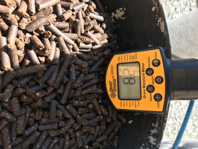

Con el precio de los pellets este año, probé algo nuevo. Hice pellets caseros de bagazo de aceitunas.
Puse la ventilación al 120%, el consumo de pellet a 3,2kg/hora y la caldera funciona bien y calienta el agua más rápido que con pellet de pino. Mi problema es que echa mucho humo.
¿Alguien usa pellets de aceitune? o incluso hueso, que también tienen el mismo problema.

Archivo adjunto 28589
