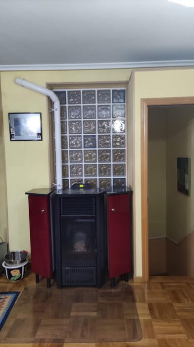

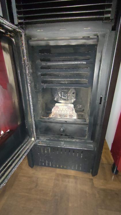

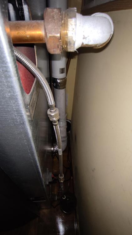

Buenos días, tengo una brompi reyna de 14kw del 2012 que estaba en la casa cuando la compré, la hidroestufa esta tuneada por el anterior propietario y me pierde agua en el quemador.
El servicio técnico lógicamente me dice que no la toca, y que tengo que cambiarla.
0. Burgos
1. 125m2
2. Sólo calefacción
3. radiadores
4. piso dúplex
5. Tuve que rellenar las cámaras de aire con lana mineral insuflada.
6. Las ventanas son de doble cristal pvc. Puerta entrada de acero lacado, y las de paso de madera maciza.
7. No
8. pellet
9. Uso de la caldera diario
10. Si estoy dispuesto a realizar usted mismo tareas de limpieza del cajón de cenizas, intercambiadores, etc)
11. 4000-5000€
Ahora estoy mirando presupuestos, y para mi casa me recomiendan distintas potencias, el del SAT me ha recomendado EOSS Laura Plus 20kw.
En otro establecimiento que se dedican a montar hidroestufas me recomienda Piazzetta P185 TH de 14kw que es más que suficiente o la P188 TH. Me ofreció la Ferlux Selena como opción barata pero la he descartado.
Mi casa es un dúplex en Burgos, con 96 elementos y 125m2. La hidro la tengo colocada en la primera planta en el salón conectada a la chimenea.
Con la bronpi no me llega el agua caliente al piso de abajo, donde tengo dos radiadores, y en la planta primera tengo cerrados los radiadores del salón, cocina y aseo, para tener calor en las habitaciones.
Nuestra preocupación es que potencia realmente necesitamos? si es cierto que una máquina más potente va a rendir mejor porque no necesita ir al máximo tanto tiempo?
Gracias por adelantado!

Las Piazzeta son buenas máquinas,Mira si en tu zona puedes ver la Palazzetti Jackie. No creo que tú anterior máquina tuviera problemas de potencia y si de regulación y salida de humos,que te miren esa salida de humos antes de nada.

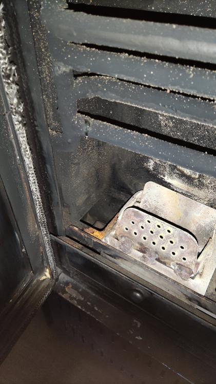

La chimenea esta limpia, pero por si acaso la han revisado. El tubo de aluminio ha sido un gran problema, pero al haber perforado la cámara de combustión para meter el serpentín sale parte del polvo de la combustión, siendo peligroso.

Vaya tela... cada día me sorprendo mas.
20 KW para 120 m2 parece UNA SALVAJADA!
Con una máquina de 12 tienes bastante, ten en cuenta que esas máquinas pierden un 30% en ambiente y no te cuento por salida de gases...

Gracias, al final estamos pensando en coger o la Piazzetta P185 TH de 13,8kw o Jolly mec I-Dea Idro 17 kW. No se si alguien tenéis referencias de estas termoestufas.

Buenas máquinas.
Mira también Palazetti, Rika, Hass y Soon...
Pero eso son buenas máquinas.
