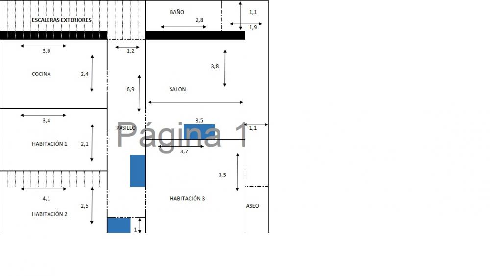

Hola a todos,
Me planteo instalar estufa de pellets para segunda vivienda, de uso muy ocasional, algunos fines de semanas en otoño invierno y se me plantea la duda de si optar por una estufa canalizable o una hidro. La instalaría después de hacer una reforma en la que mejoraría la envolvente termica. Características de la vivienda:
0. Se ubica en el interior de Galicia, con mínimas que pueden bajar con frecuencia de los 0 grados
1. Superficie de 77m2 con altura de 2,80 = 215 m3
2. Sin ACS
3. Tipo de calefacción: duda entre canalizable o hidro
4. Vivienda unifamiliar
5. La vivienda contaría con buen aislamiento térmico
6. Casa de piedra pero con galería acristalada de 15 metros con orientación sur en 10 de los metros y este en 5 de los metros. Con la reforma contaría con aluminio con rotura puente termico y doble acristalamiento
7. No necesitaría gran cantidad de espacio para almacenamiento por su uso ocasional
8. Biomasa a quemar: solo pellets
9. Uso de la caldera: Fines de semana ocasionales
10. Tipo de caldera: automática o no automática: no habría mayor problema en realizar la limpieza al final del fin de semana
Plano de la vivienda (en azul posibles ubicaciones de la estufa)
Archivo adjunto 26412
Por su uso tan ocasional me planteo muy seriamente la opción de la estufa canalizable ya que no me gustaría hacer una gran inversión, aunque veo posible acceder a unas ayudas que me podrían animar a la opción de la hidro aunque para ello tendría que realizar toda la instalación de los radiadores. Un instalador me recomienda estufa canalizable e instalada en el pasillo (Brompi Dora), que tiene una posición muy centrada dentro de la casa. En esta ubicación se podría canalizar muy facilmente, por estar pegadas, a una habitación y a la sala. Yo sin embargo en caso de estufa canalizable me inclino más por la sala pues es el lugar de la casa que me interesa que esté más caliente.
Respecto a la opción de la hidro me recomienda para el caso de querer instalar radiadores una caldera, en concreto la Bronpi Hidrobox. Esta la verdad que se me adapta bien al hueco que tengo al final del pasillo y según me indica la única ventaja de la hidro con respecto a esta caldera es la estética de la llama ya que las hidro no desprenden calor significativo en la estancia en la que están. Leyendo este foro llego a la conclusión de que no debería tener la consideración de caldera, no deja de ser una hidro con diferente envoltorio pero si no tiene una gran diferenciación con una hidro en cuanto a las ventajas y desventajas tampoco la descartaría ya que me gusta la ubicación y no me interesa en exceso el tema de la llama. Otra cosa sería que no tuviera las mismas prestaciones o fiabilidad que una hidro, que por lo que he leído ya no es de las más altas. También de la lectura del foro llego a la conclusión de que una caldera de las de verdad no me interesa ya que se escapan de precio y no las veo justificadas para el uso ocasional que le voy a dar.
Gracias de antemano

Buenos Dias,
Sin duda es usted quien llegara a las conclusiones mas acertadas, en su exposicion analiza y concluye bastante bien.
Sin duda instalar radiadores y un generador de calor seria la opcion de mayor confort, pero logicamente entran otros parametros en juego, como bien indico, segunda vivienda, la no necesidad de gastarse tanto dinero en un sistema para poco uso.
El producto que le han ofrecido no es uno de los que yo recomendaria nunca, pero bueno en realidad los productos que esta pensando son de una gama media baja, por lo que si el precio es el adecuado pudiera ser una opcion.
Con respecto a la hidro o termocaldera que como bien indica es lo mismo pero con otro traje, es valido al precio adecuado, no estoy totalmente de acuerdo con usted en que las calderas se disparen de precio, hay calderas razonablemente apropiadas al precio de lo que seguramente le ofrecen por esas termocalderas o termoestufas.
En cuanto a la estufa, logicamente el lugar mejor para colocar es un salon, un pasillo seria algo poco logico, y si le plantean de entrada esa opcion, creo que tiene dos problemas aparte de los productos. La estufa siempre trabajara bien si tiene donde desaguar el calor, si pongo en un pasillo me obligara a poner la temperatura de ambiente muy alta, para que la maquina no este todo el dia trabajando a potencias reducidas.
