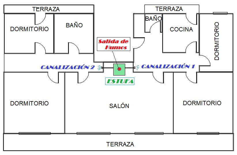

Hola a todos.
Quería pediros consejo. Tengo un piso en un pueblo de costa asturiano, frente a la playa. Quiero poner una estufa de pellet para poder ir fines de semana en invierno. Estoy dudando si ponerla o no canalizable. He mirado varias canalizables, de la marca Bronpi (Eva) y de Extaflame (Viviana Plus y Anastasia Plus).
Estaba pensando en que tuviera 2 salidas canalizables:
* Bronpi Eva, se le pueden poner 2 kit canalizables para 2 salidas.
* Extraflame Viviano Plus, tiene 1 salida canalizable con 1 motor, pero en la tienda me dicen de ponerle en el tubo una bifurcación y asi tener 2 salidas, eso si con menos potencia.
* Extraflame Anastasia Plus, tiene 2 salidas canalizables con 2 motores independientes más el motor de salida frontal.
Os dejo el plano de la casa, en el salón se van a suprimir las puertas a ver si me podéis aconsejar porfa, que le estoy dando mil vueltas.
Muchas gracias a todos!!
