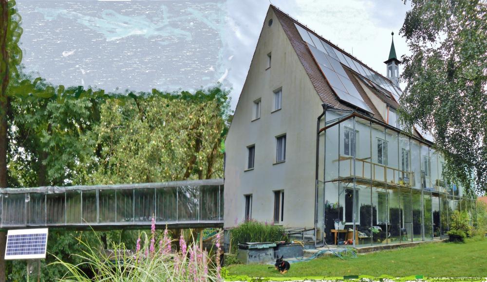

se que los pellets están muy de moda . . justo por eso no los recomendería . . . al haber tanta demanda ya están subiendo los precios, además no son mas ecológicos que el gasóleo, porque producen mas CO2, ceniza y partículas. También hay riesgo de deforestación, porque los pellets proceden de países desconocidos. Al imponerse el coche eléctrico(bienvenido sea), van abajar los precios del petroleo. MUCHO OJO!!! esto no es una bendición de combustibles arcáicos . . . .solo pueden ser una solución puntual, cuando no hay sol. Lo mas eficiente son los paneles térmicos, invernaderos y muros trombe.
Archivo adjunto 20930
